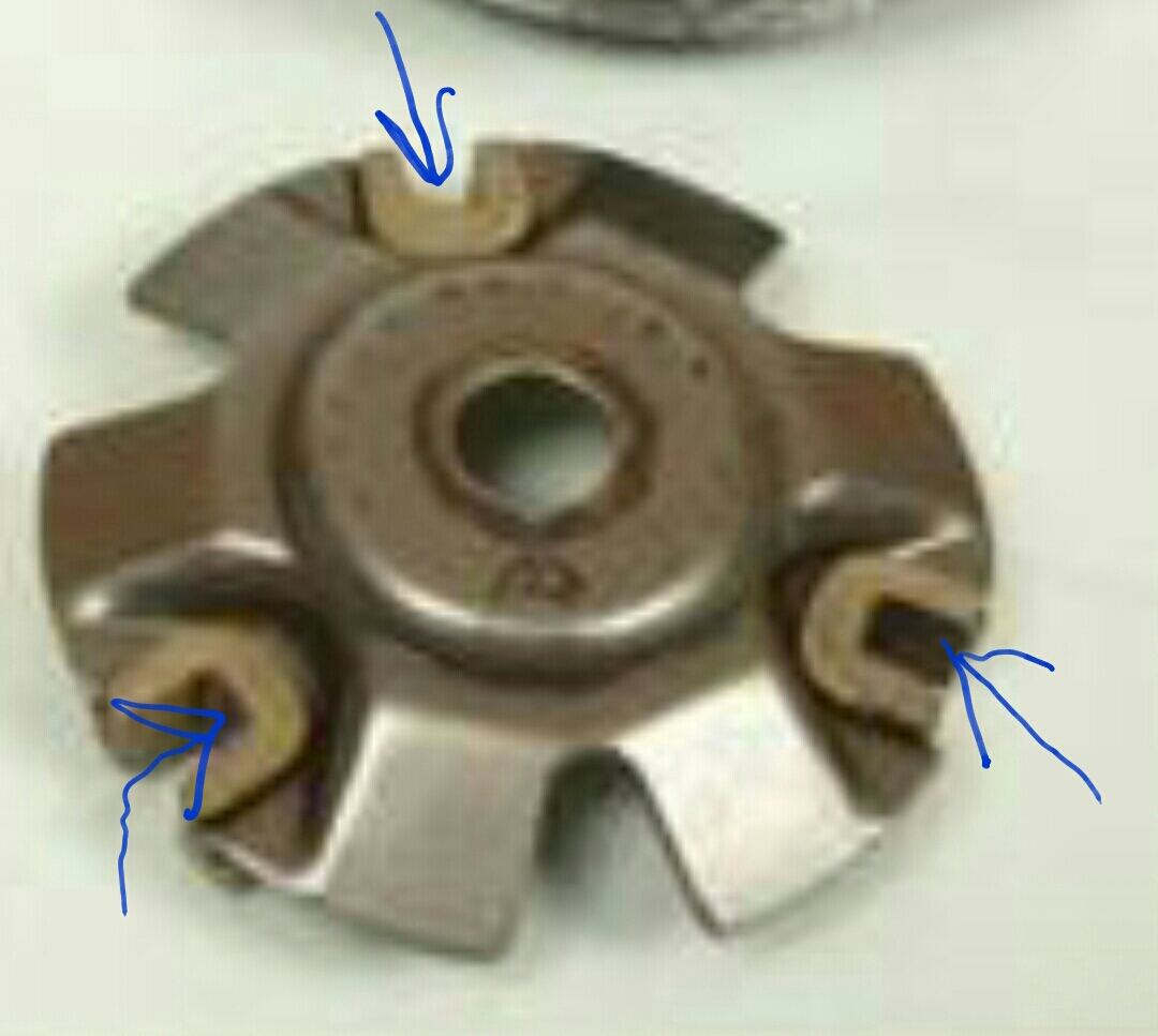

Bonjour les taquet de variateur pourai être la cause du bruit
Je parle des pièces flécher en bleu. Un démontage de la variation au complet est à envisager pour voir les autres composants.
Bonjour et merci beaucoup pour la réponse.
J'ai vérifié et sa ne provient pas dès taquet de variateur.
Quelqu'un saurai d'où vient le problème ? Cela m'inquiète vraiment surtout que 4-5 jour après que le bruit est apparu mon scooter commence à brouter énormément donc je ne sais pas si cela est en rapport mais je suis vraiment inquiet.
