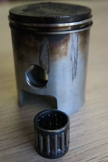

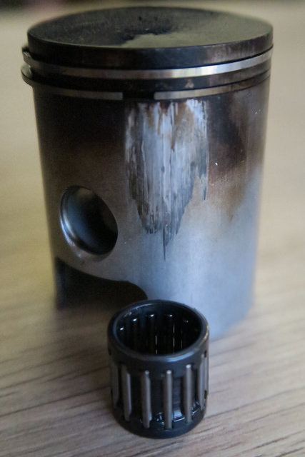

Je viens aux nouvelles, après mon premier démontage d'un (haut) moteur ^^
Le piston a bien été changé, photos des dégâts ci-dessous. La moto roulait correctement avec, mais la compression au kick était naze et ne permettait pas le démarrage sans pousser !
Le cylindre, étonnement, semblait en bon état. Pas de trace significative à l’œil, pas de rugosité importante au toucher... Ce cylindre fera l'affaire encore quelques temps à mon avis (joint d'embase changé car pourri ! Cage à aiguille aussi même si pas de problème visible). Peu être plus tard je verrais pour un petit kit 50 fonte top perf (ou 70 ? Mais pas envie d'avoir de soucis ou d'avoir a changer le bas moteur ! Bidouiller le haut-moteur me suffit pour l'instant lol)
Petit rodage de 50-60km en cours... Et j'ai bien réussi à tester la pompe à huile, qui fonctionne bien. L'erreur qui a causé les dégâts est entièrement de ma faute, je n'avais pas assez rempli le réservoir d'huile, et j'ai du laisser passer quelques coups de pistons sans assez de graissage et bim, piston foutu :-) Dans le doute, je rajouterais pendant quelques temps 1% d'huile dans mon réservoir, et j'ai bien tendu le câble de la pompe :-)
En espérant que cette mésaventure soit terminée... !
Photos piston via Flickr (HD): https://www.flickr.com/gp/mastersey/4j3983
Modifié par Mastersey06
Bonjour un coup de chaud il a pris ,roule avec le réservoir d'huile toujours plein c'est mieux.
