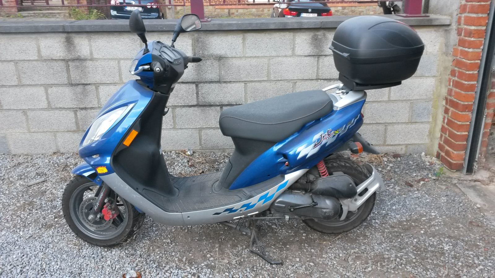

bonjour à tous,voilà mon problème,mon scooter sym démarre bien au kick mais impossible au starter,ma batterie est chargée et quand j essaie de starter j entend des clic a répétition .  au niveau d un relais je pense.je l ai démonté et un collègue l a tester et m'a dit qu il était bon.les fusible sont bons également et la lumiere de mes phares sont faible quand le scooter est allumé.
qui pourrais m aider s'il vous plaît,merci d avance

Bonjour quand tu dit starter tu parle du démarreur? A voir donc si il n'est pas bloqué ou les connexions oxyder. Pour ton éclairage.
Mettre un testeur sur la position volmetre avec le scooter en marche relève les tensions au ralenti et plein régime.  Si tu et genre 11v et 13v ça va sinon 8v et 14v tu as un problème de régulateur et donc de charge batterie
