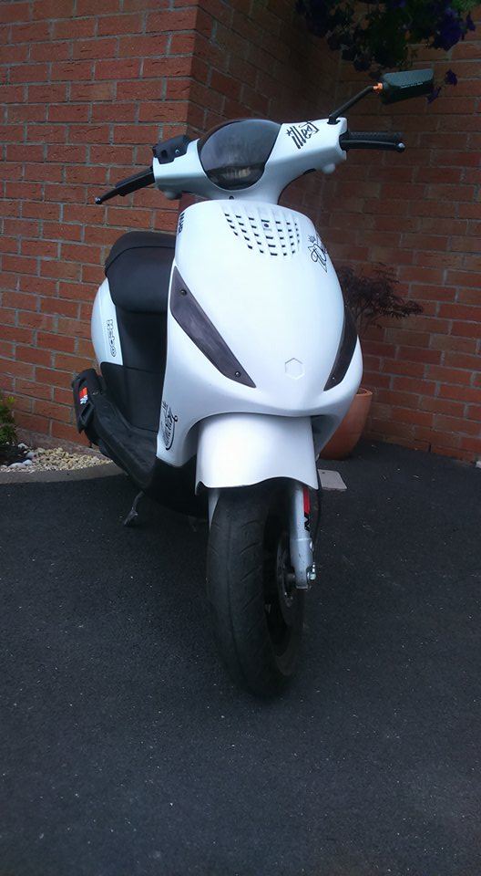

Petite photo de mon piaggio pour un avis  et merci au forum d'accepter mon poste .:cool:
