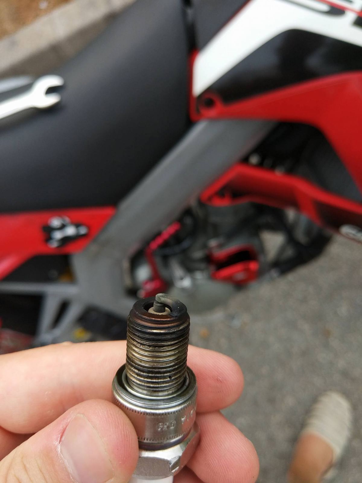

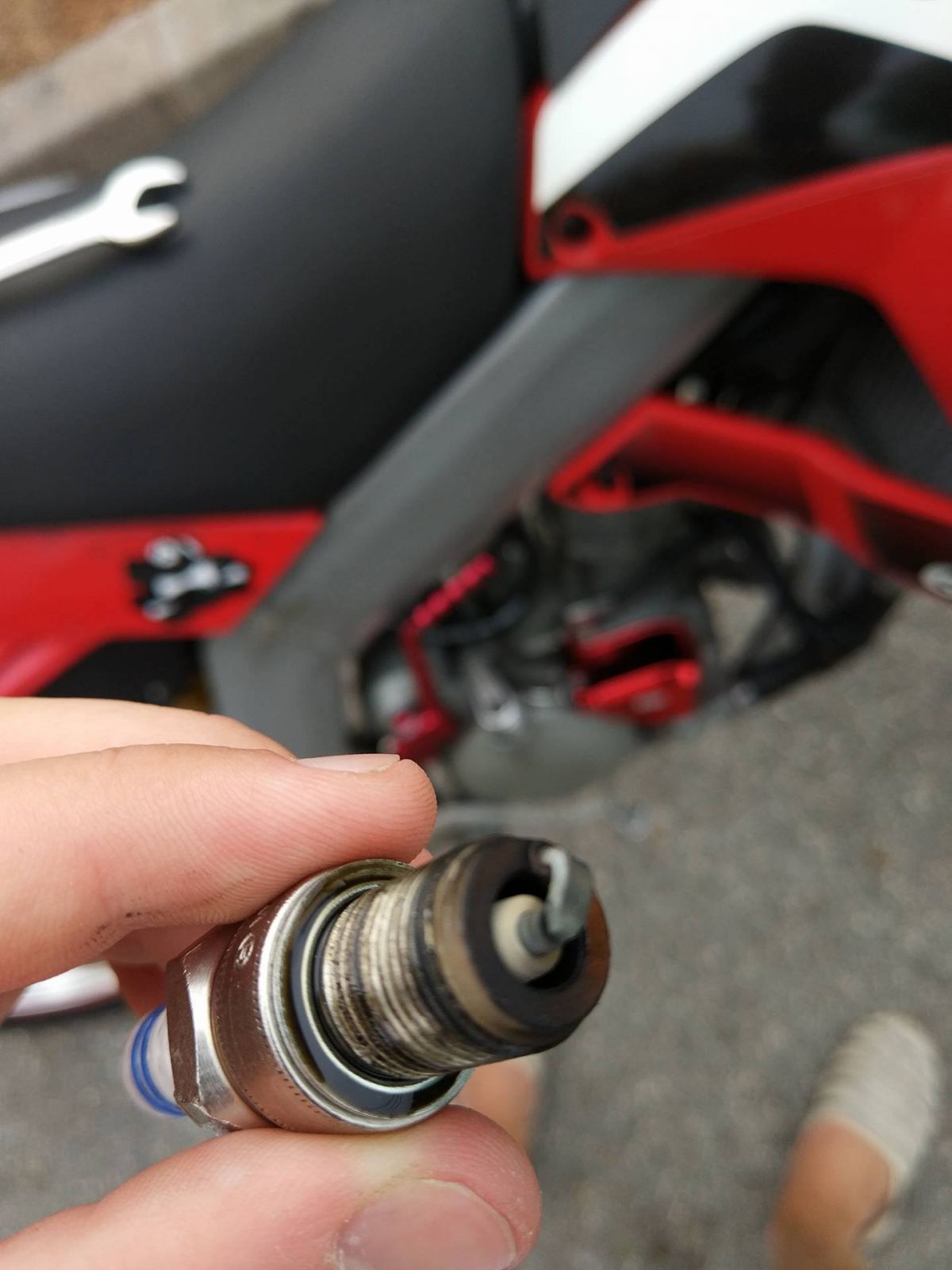

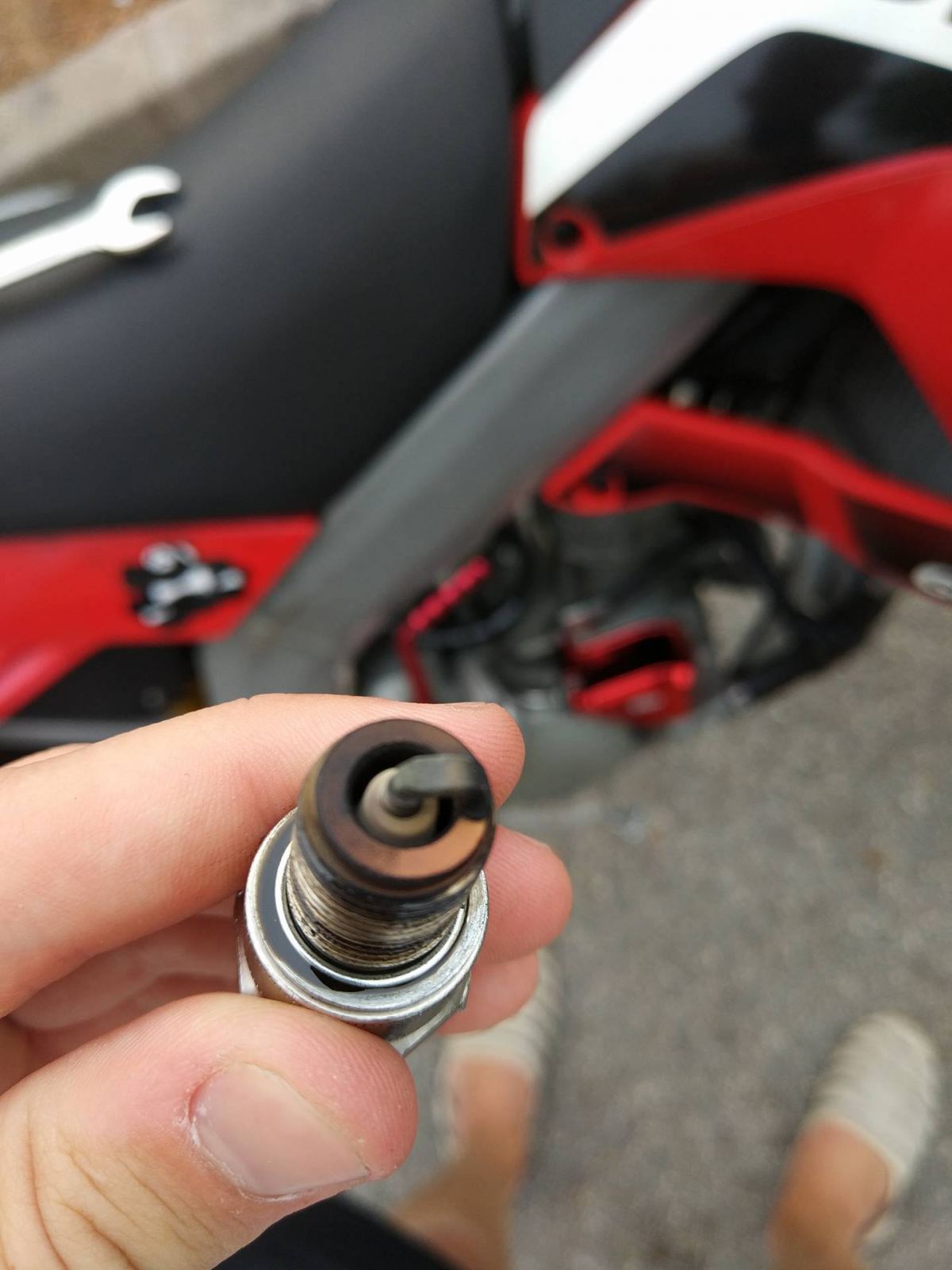

Gnolls Posté(e) le 23 juin 2017 Signaler Posté(e) le 23 juin 2017 Bonjour ! J'ai une gilera smt avec un pot yasuni et un cartouche cross hm, carburateur d'oringie del orto 17,5 et gicleur de 90. Je suis en train de faire mes réglages, ma bougie semble bonne ( je vous joins les photos ) sur la route les réglages sont niquel, prise de tour, reprise d'accélération.... Cependant depuis que j'ai augmenter la richesse avec la vis pour avoir ces réglages sur route bon, je n'arrive plus à kicker à froid, le moteur est noyé et je suis obligé de passer par la poussette, pas très pratique ... Quelle serait la solution ? Des-enrichir ? Je ne sais pas trop car avec moins de richesse je me retrouve avec des trou pendant la conduite donc je ne sais pas trop quoi faire ... Voilà j'attends vos réponse et je vous remercie ! Bonne journée

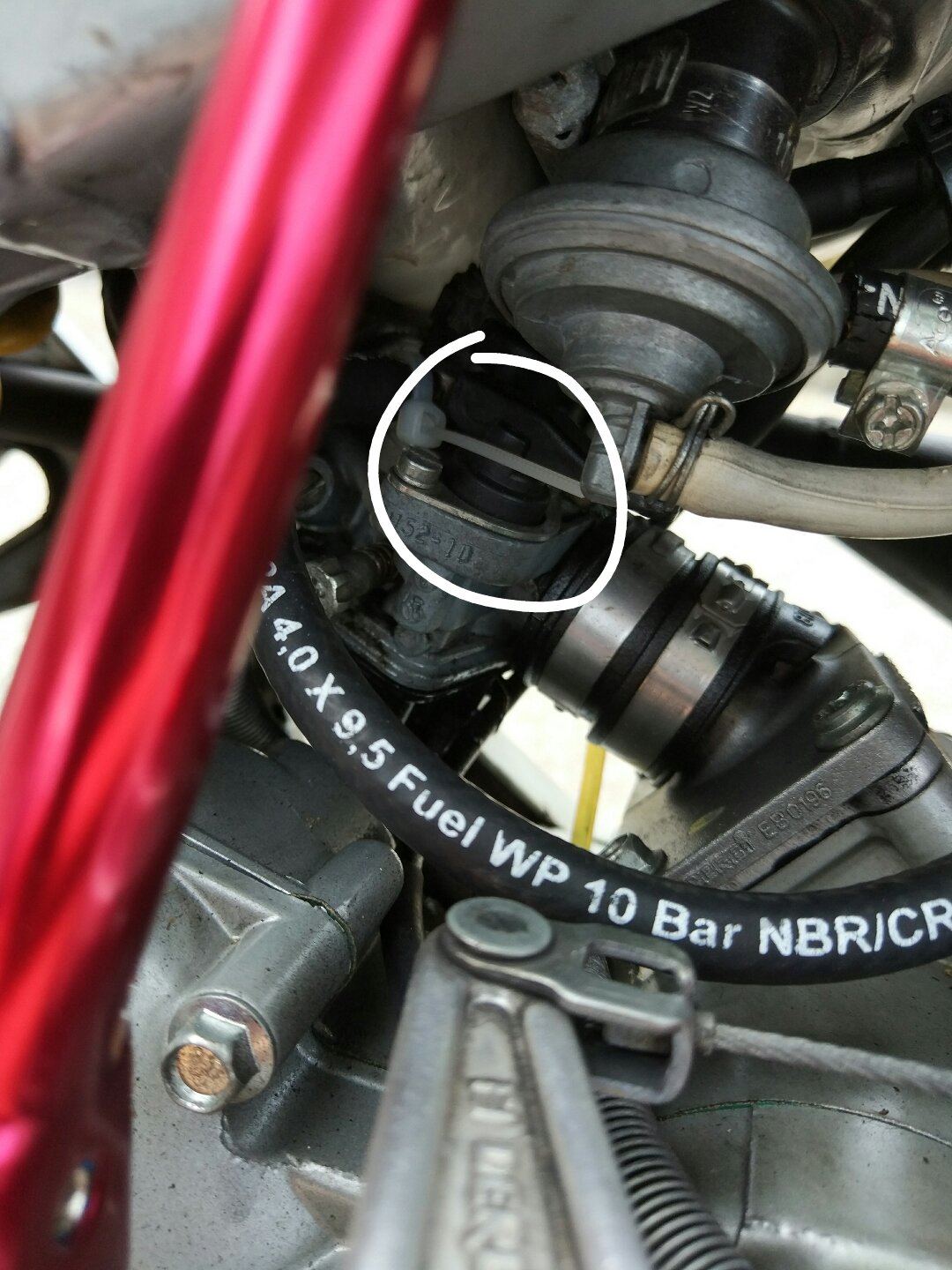

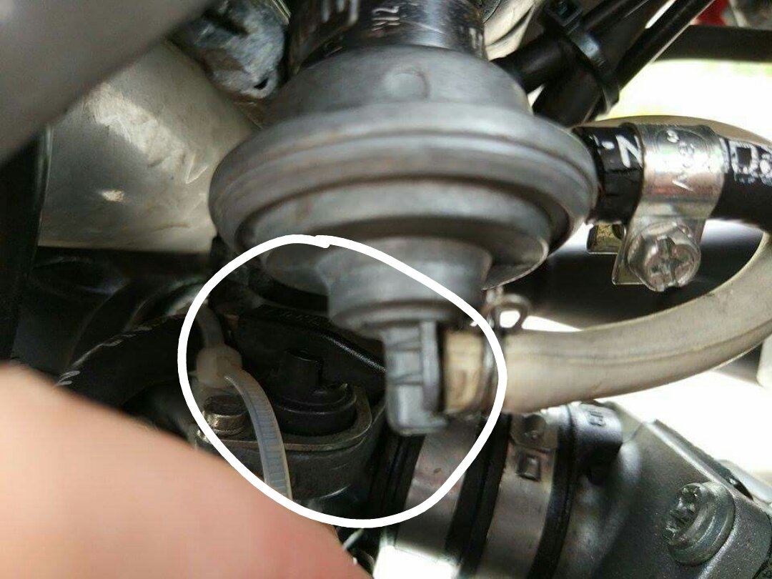

Invité Posté(e) le 23 juin 2017 Signaler Posté(e) le 23 juin 2017 Ça s'est le starter et visiblement il est pas branché commence à mettre ça en service et trs problème seront résolu.
Gnolls Posté(e) le 23 juin 2017 Auteur Signaler Posté(e) le 23 juin 2017 Pour le mettre en marche j'appuie ? Je parle bien du truc noir derrière Je vois pas comment branché ça !
Invité Posté(e) le 23 juin 2017 Signaler Posté(e) le 23 juin 2017 Bonjour normalement ou tu as un petit levier que tu mets à la verticale ou un câble ou un petit boîtier avec 2 fil électrique dans ce cas c'est automatique mais on dirait pas donc ton starter et pas branché ton problème et la demande à Google starter pour Dell orto phva et tu comprendra .
Gnolls Posté(e) le 23 juin 2017 Auteur Signaler Posté(e) le 23 juin 2017 Okay je vais voir ça merci Juste comme ça, si je mets le starter j'ai + d'essence, donc encore plus noyé et toujours impossible de kicker non :3 ?
Invité Posté(e) le 23 juin 2017 Signaler Posté(e) le 23 juin 2017 Le starter c'est pour démarrer après tu le coupe éventuellement si tu as un gicleur de ralentie met en un plus petit. Faut juste pas tourner les gazs quand tu démarre au starter air.

Gnolls Posté(e) le 24 juin 2017 Auteur Signaler Posté(e) le 24 juin 2017 Okay je vais faire ça demain. Mais petite question, par rapport à la couleur de ma bougie, ne serait il pas mieux que je monte mon gicleur à disons 95 et qu'avec ça je serre ma vis de richesse ? Avec la vis de richesse moins serrer ( donc moins riche ) elle démarre facilement au kick
Invité Posté(e) le 24 juin 2017 Signaler Posté(e) le 24 juin 2017 (modifié) Non je pense pas. Avec un gicleur plus gros ça va être pire. Et met une bougie neuve même si celle-ci a l'air récente ça vaut que 5 euros. Modifié le 24 juin 2017 par Invité

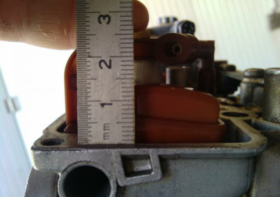

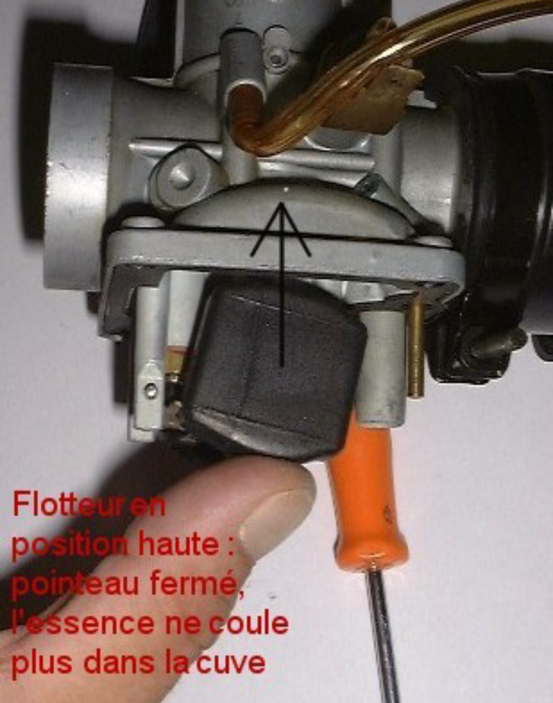

Invité Posté(e) le 16 juillet 2017 Signaler Posté(e) le 16 juillet 2017 Bonjour ton pointeau de carburateur à un problème 2 solution un pointeau neuf ou tu agit sur la hauteur des flotteurs via la petite languette qui appuie sur le flotteur tout dépend des modèles de carburateur le but étant que le ou les flotteurs remonte plu haut dans la cuve et donc le pointeau plus profondément.
Gnolls Posté(e) le 16 juillet 2017 Auteur Signaler Posté(e) le 16 juillet 2017 En quoi on voit que le pointeau déconne ? C'est un del orto de 17,5
Invité Posté(e) le 16 juillet 2017 Signaler Posté(e) le 16 juillet 2017 Enfin normalement si c'est le cas pointeau qui fuit . Pour régler tu dois agir sur la pièce du ou des flotteurs qui appuie sur le pointeau en diminuant la valeur indiqué sur le reglet sa permet au pointeau de rentré plus loin et peut être régler le problème sinon achète un kit de réparation pour environ 10 euros.
