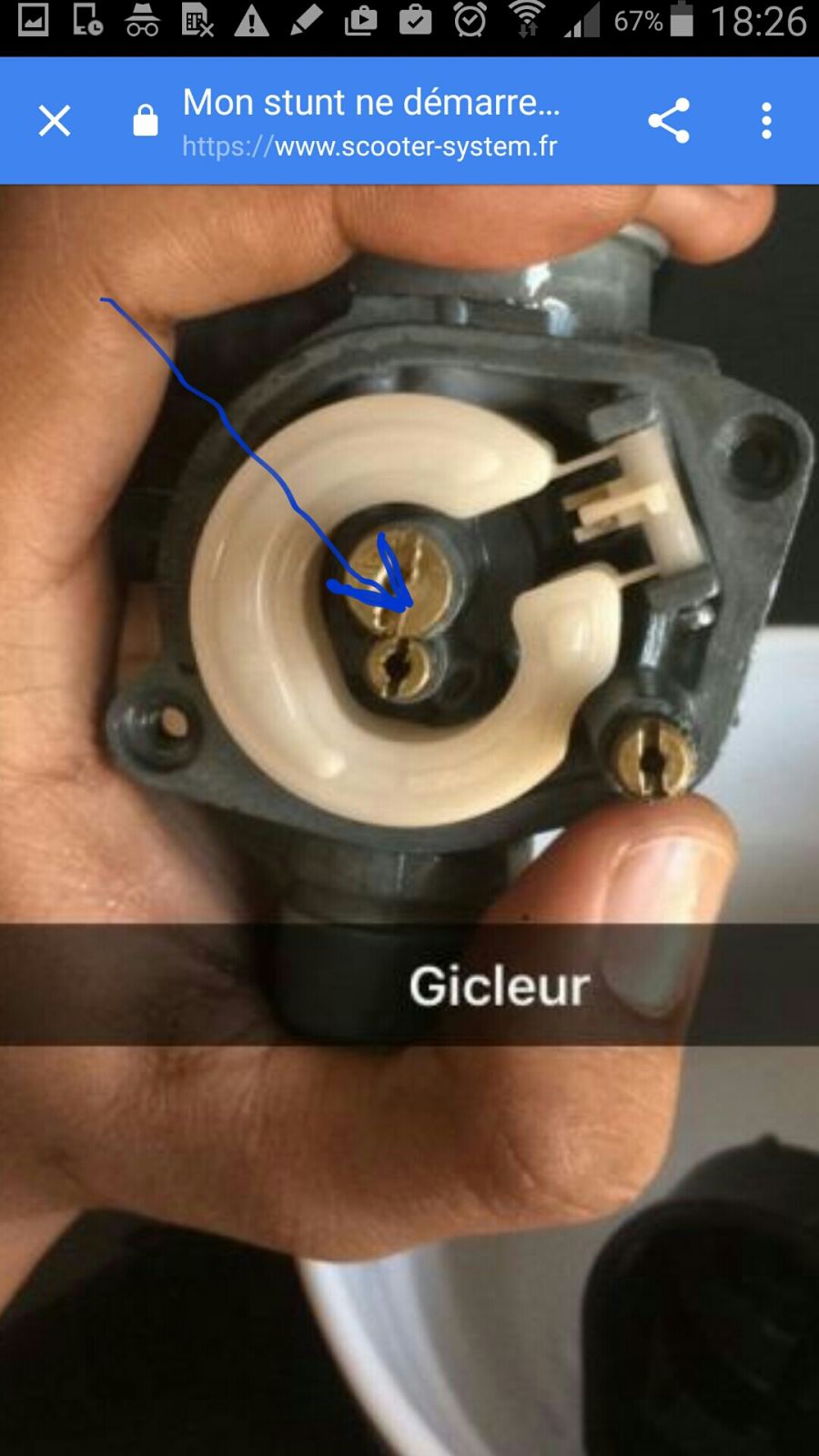

Pour le gicleurScreenshot_2017-05-18-18-26-55.thumb.jpg.2235ba9e9620bea54fbb646575b350fc.jpg
A titre d'exemple si tu as 65 tu mets 70 et tu surveille ta bougie si elle blanchie tu rajoute 5 il y a un numéro inscrit dessus
