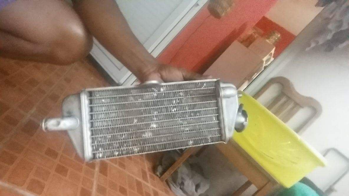

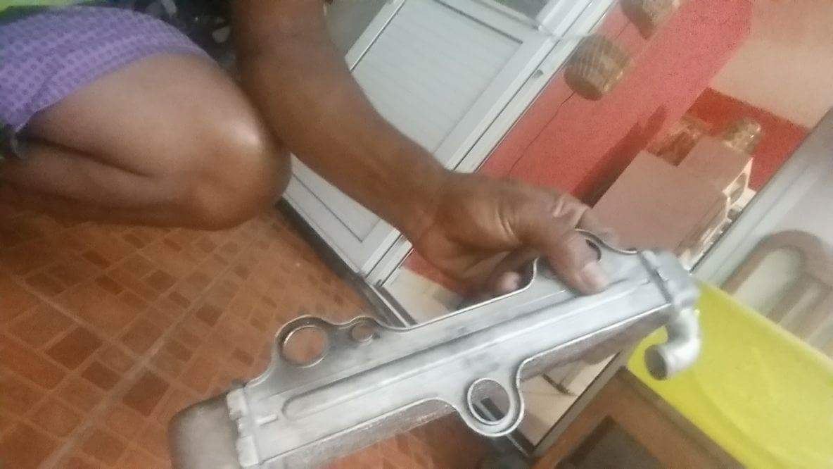

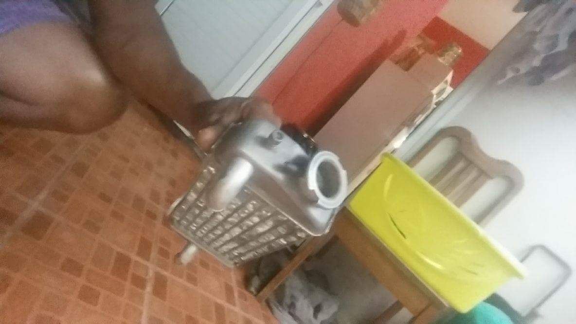

Bonjour tout le monde, je compte bientôt installer un deuxième radiateur sur ma Generic à la place du réservoir d'huile qui est déjà enlevé. Et le radiateur que je vais acheter est celui d'une beta. Mais j'ai peur qu'il ne passe pas au niveau des fixations vu que les fixations sont à gauche et voilà bref j'espère que vous allez me comprendre x) J'vous met une photo du radiateur que je compte acheter.
5 réponses à cette question
Bonjour ce n'est pas ton seule problème les fixations si tu le met en plus tu devra garder que une entré et une sortie pour le liquide donc bouché les 2 autres .
D'accord et il y a un matériaux spécial à utiliser pour boucher l'une des entrées ?

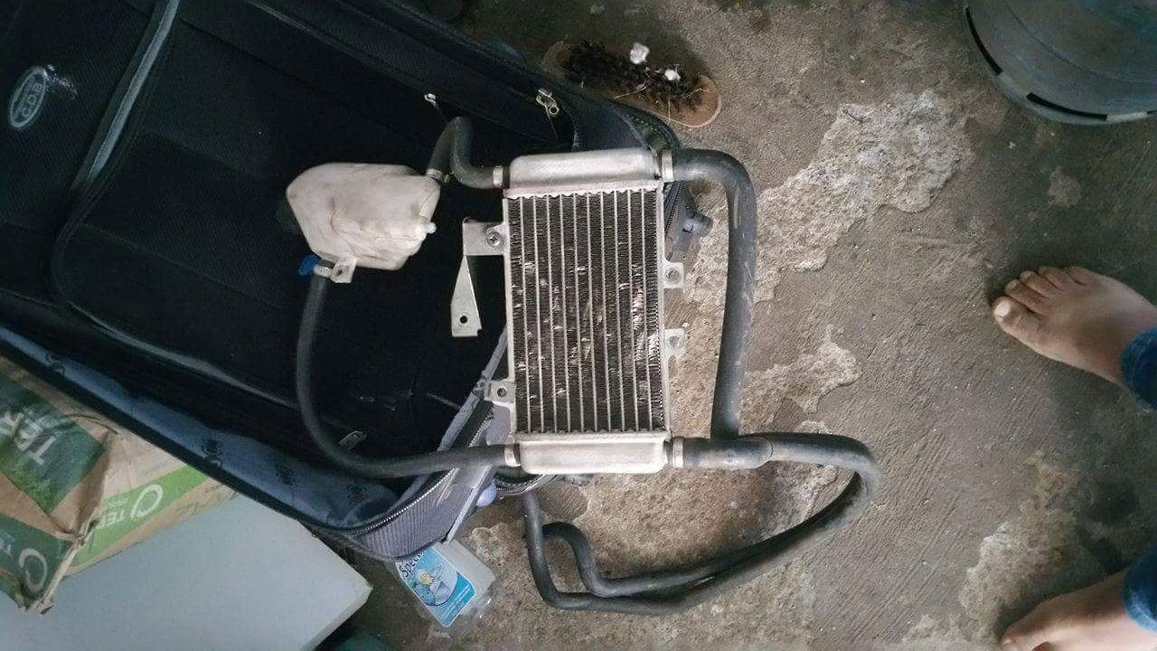

Ou sinon il y a quelqu'un d'autre qui me propose sa comme radiateur sauf qu'il me le vend à 80 euros tandis que l'autre j'allais l'acheter à 30 euros. Celui la il me paraît plus approprié.
Je parlais de la place ou il y a le bouchon de remplissage et du retour vase d'expansion tu essai un bouchon d'origine si il est étanche et pour le retour un bout de durite avec un boulon dedans avec un collier de serrage mettre tes radiateur à un niveau égal limiteront les problèmes d'étanchéité.

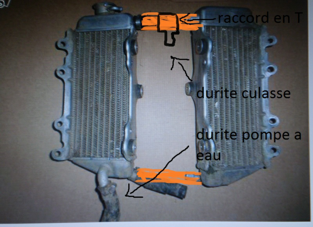

Posté(e) (modifié)
Super c'est ce qu'il faut raccorder avec le premier :socool2:
