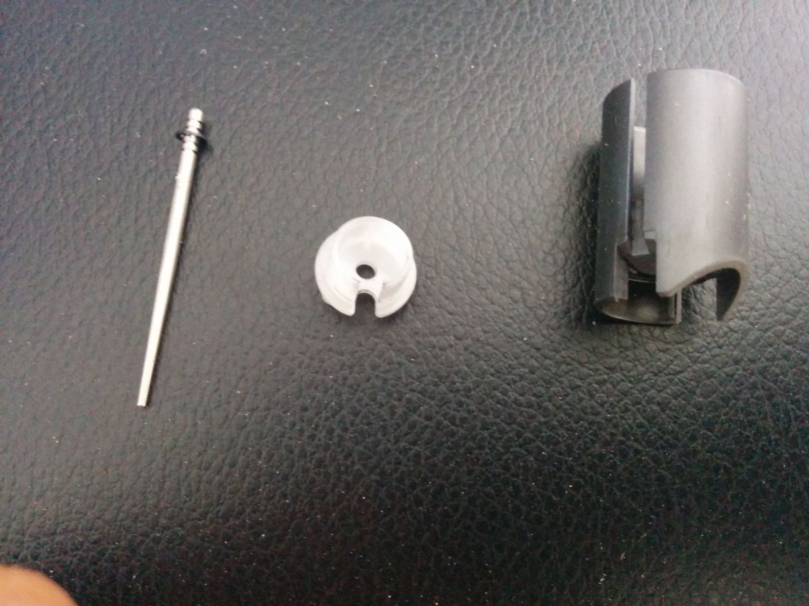

Salut les amis j'ai eu ce carburateur 17 j'ai l'intention de le monté à la place de l'ancien 12 le Starter est automatique
Si c'est possible par étape,
Merci beaucoup
Posté(e) (modifié)
Salut les amis je galère avec ce truc blanc en plastique dans que Sens il se met et dans ordre s'il vous plaît urgent urgent merci
Modifié par Naouech
Bonjour l'aiguille dans le boisseau en premier le câble à l'intérieur du ressort puis le câble dans le boisseau le truc blanc et après le ressort va le maintenir au fond
Oufff merci Barry tu m'a sauver hhhhh je vais à la plage grâce à toi
Pour le carburateur il il y a un angle d inclin??
La boîte à air je retire le petit Tube dedans où je le laisse merci beaucoup
À toi de voir comme sa marche le mieux si tu la retire tu passe à une boîte  à air débridé comme on dit tu devra peut être régler la vis d'air après sont retrait.
Ou tu remet le tube ou tu mets un gicleur plus gros. Essai avec un 80.
Ou tu roule à 59 km/h pour revenir de la plage cela devrait être suffisant :D .
