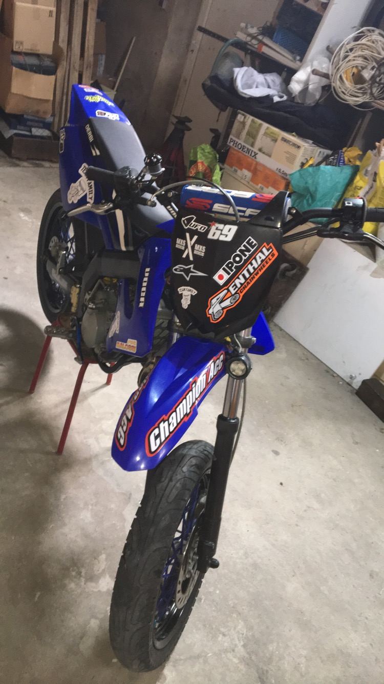

Le Bike Life du 51 Posté(e) le 1 juillet 2017 Signaler Posté(e) le 1 juillet 2017 bonjour j'ai un problème Avec ma derbi senda xterm-sm depuis que j'ai remis le plein d essence et je pensse Que j'ai mis un peut trop d huile elle c ets mise à déconner( elle monte plus dans les tour des fois elle monte dans les tour en première et elle broute comme si elle s étouffais on m'a dit que j avais teop d huile dans le bas moteur il fallait que je roule Avec pour Que le surplus d huile remonte et puis sortire et d autre Persônne me dise ton carburateur et boucher nettoyé le boissos et j'ai regarder La bougie et toute noir merci de me donnez des informations pour quelle puisse refonctionner niquel #bik Life
Bogdy Posté(e) le 1 juillet 2017 Signaler Posté(e) le 1 juillet 2017 Bonjour à toi, Nettoie ton carburateur et filtre à air .. Change ton essence si tu as trop mis d'huile, et met 2% par litre environ... Change ta bougie tant qu'à faire Voilà après cela ça devrait rouler .. Bonne chance
Invité Posté(e) le 1 juillet 2017 Signaler Posté(e) le 1 juillet 2017 Bonjour c'est facile à voir change ton essence et tu seras fixé.
Lodgic Posté(e) le 2 juillet 2017 Signaler Posté(e) le 2 juillet 2017 ou alors tu rajoutes de l'essence pur dans le réservoir
