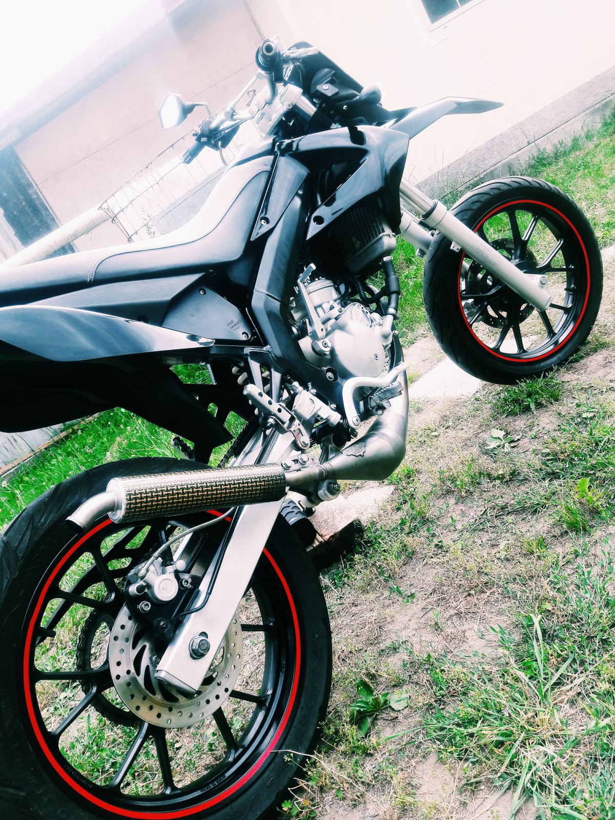

goldom-_- Posté(e) le 11 juillet 2017 Signaler Posté(e) le 11 juillet 2017 Salut à tous je possède une derbi drd racing moteur euro 3 et je voudrais quelque conseil ou avis sur une bonne configuration 70cc Airsal sans trop me ruiner non plus merci d'avance pour vos conseil PS: Je possède déjà un pot Yasuni r3 passage bas
0 totooto71 Posté(e) le 12 juillet 2017 Signaler Posté(e) le 12 juillet 2017 il y a 16 heures, goldom-_- a dit : Salut à tous je possède une derbi drd racing moteur euro 3 et je voudrais quelque conseil ou avis sur une bonne configuration 70cc Airsal sans trop me ruiner non plus merci d'avance pour vos conseil PS: Je possède déjà un pot Yasuni r3 passage bas Si tu as déjà l'échappement ,tu peux monter un carburateur de 21 et une bonne boîte a clapet ,pas besoin de beaucoup plus pour que sa fonctionne déjà bien .
0 Lodgic Posté(e) le 12 juillet 2017 Signaler Posté(e) le 12 juillet 2017 Pour le faire marcher du mieux que tu peux tu peux mettre carburateur 24 (si tu fais pas du all days) pipe 24mm, clapet malossi vl17, embrayage newfren, un vilebrequin renforcer si tu l'as pas déjà et si t'en a les moyen un allumage
0 totooto71 Posté(e) le 12 juillet 2017 Signaler Posté(e) le 12 juillet 2017 il y a une heure, Lodgic a dit : Pour le faire marcher du mieux que tu peux tu peux mettre carburateur 24 (si tu fais pas du all days) pipe 24mm, clapet malossi vl17, embrayage newfren, un vilebrequin renforcer si tu l'as pas déjà et si t'en a les moyen un allumage Le carburateur de 24 sera pas forcément nécessaire si tout est monté stock .
0 Lodgic Posté(e) le 12 juillet 2017 Signaler Posté(e) le 12 juillet 2017 il y a 1 heure, totooto71 a dit : Le carburateur de 24 sera pas forcément nécessaire si tout est monté stock . Au moins si il veut passer sur un athena par exemple il aura se qu'il faut après c'est sûr à laisser stock ou pas vouloir changer plutard autant prendre un 21
