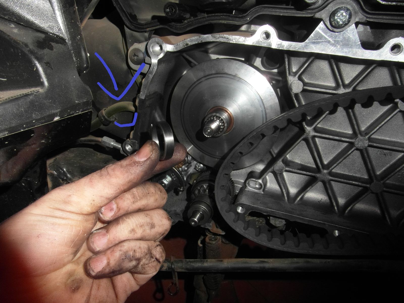

sawzen_ Posté(e) le 16 juillet 2017 Auteur Signaler Posté(e) le 16 juillet 2017 Salut merci de ta réponse je viens de débrider le pot a l'entré et effectivement l'entré était vraiment très étroite j'ai un peu galéré car la bride a bloqué dans le coude mais c'est bon, Me reste plus qua changer le gicleur le ressort de poussée pour remettre l'origine et changer de bougie, Mais du coup pour l'air dans la durite c'est normal je t'ai mis une photo de la durite en question je ne sais pas si ça a un rapport mais mon huile signale en permanence et c'est assez gênant de ne pas savoir ce qui se passe. Merci

Sylvio Posté(e) le 18 juillet 2017 Signaler Posté(e) le 18 juillet 2017 il y a 5 heures, sawzen_ a dit : up Par contre je n'arrive plus a démonté mon embrayage c'est grave si je garde le ressort de poussée jaune malossi ? une clé a embrayage ça coute même pas 20 balles : https://www.la-becanerie.com/extras/outillage-a-main/embrayage/cle-démonte-embrayage-buzzetti-peugeot-ou-piaggio.html en plus tu auras l' occasion de t 'en réservir , remets le poussé d 'origine y' a vraiment pas besoin de le changer Le 16/07/2017 at 15:52, sawzen_ a dit : Salut merci de ta réponse je viens de débrider le pot a l'entré et effectivement l'entré était vraiment très étroite j'ai un peu galéré car la bride a bloqué dans le coude mais c'est bon, Me reste plus qua changer le gicleur le ressort de poussée pour remettre l'origine et changer de bougie, Mais du coup pour l'air dans la durite c'est normal je t'ai mis une photo de la durite en question je ne sais pas si ça a un rapport mais mon huile signale en permanence et c'est assez gênant de ne pas savoir ce qui se passe. Merci ben non c'est pas normal si tu as de l' air dans la durite c 'est pas bon !!! regarde si ta durite est pleine d 'huile a l' arrivée du carburateur , tu ne l' as pas démonté ta pompe ?
sawzen_ Posté(e) le 18 juillet 2017 Auteur Signaler Posté(e) le 18 juillet 2017 il y a 11 heures, Sylvio a dit : une clé a embrayage ça coute même pas 20 balles : https://www.la-becanerie.com/extras/outillage-a-main/embrayage/cle-démonte-embrayage-buzzetti-peugeot-ou-piaggio.html en plus tu auras l' occasion de t 'en réservir , remets le poussé d 'origine y' a vraiment pas besoin de le changer ben non c'est pas normal si tu as de l' air dans la durite c 'est pas bon !!! regarde si ta durite est pleine d 'huile a l' arrivée du carburateur , tu ne l' as pas démonté ta pompe ? Bon c'est a dire que... je sais pas ou est la pompe a huile ny a quoi elle ressemble.

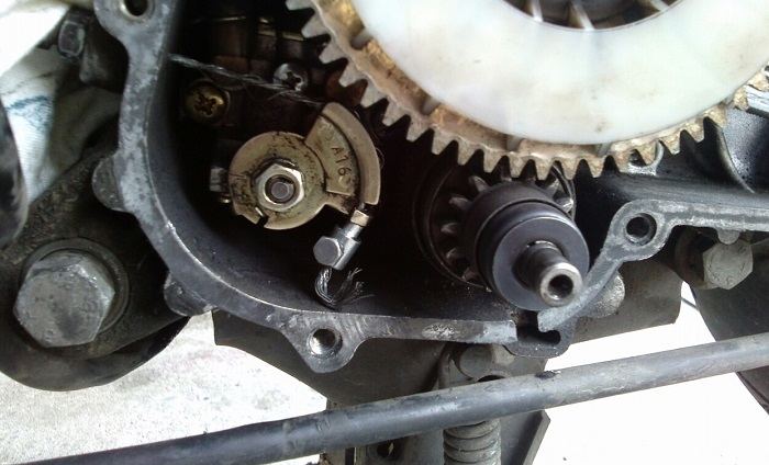

Sylvio Posté(e) le 19 juillet 2017 Signaler Posté(e) le 19 juillet 2017 il y a 11 heures, sawzen_ a dit : Bon c'est a dire que... je sais pas ou est la pompe a huile ny a quoi elle ressemble. c 'est ça :
sawzen_ Posté(e) le 19 juillet 2017 Auteur Signaler Posté(e) le 19 juillet 2017 il y a 17 heures, Sylvio a dit : c 'est ça : Je vais vérifier sa demain en plein jour et voir si tout est en place tu m'a ditoujours que quand j'ouvre les gaz elle doit s'actionner ?
Invité Posté(e) le 19 juillet 2017 Signaler Posté(e) le 19 juillet 2017 Oui elle doit s'actionner à l'ouverture des gazs.
sawzen_ Posté(e) le 20 juillet 2017 Auteur Signaler Posté(e) le 20 juillet 2017 il y a 4 heures, Barry/Sheene a dit : Oui elle doit s'actionner à l'ouverture des gazs. D'acc mrc
