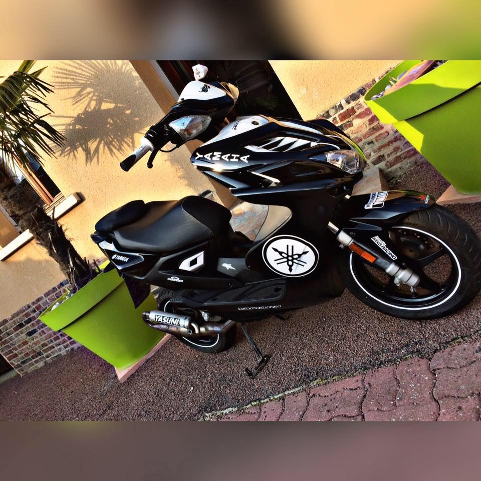

Bonsoir a tous. Je possède un Aerox R 2013, il y a dessus un kit 50 Top perf Black Trophy, carburateur d'origine (cela ne pose aucun problème au contraire), embrayage Stage6 (que du dur) et puis un variateur polini avec galets malossi 5.4g.
Je fais appel a vous car il perd de la pêche, mes galets sont abîmé quelques marques, j'aimerais les changer et je veux votre avis concernant le poids des galets et la marque. Il a une très grosse puissance mais manque de démarrage. Je cherche le meilleur pour faire des runs.

Le mieux serait (ressort jaune malossi pour le ressort de contre poussé )galets ,il faut faire plusieurs essaie ,je te dirait bien d'essayé des 6 g dans un premier temps ,galets léger veut pas forcément dire accélération ,c'est la force centrifuge qui fait que le scoot démarre donc il faut bien adapté le poids des galets ,pour pas que sa mouline pour rien et pas que le moteur perde ses tours au fur et a mesure qu'il roule .

je vais acheter une boîte reglable mais je pense que 6g c'est beaucoup trop, j'avais ça en origine déjà et il avancer pas niveau démarrage. Je ne fais pas beaucoup de route alors si je perd de la pointe ça ne me dérange pas de toute manière c'est l'un ou l'autre

Le poids des galets ne fait pas perdre de vitesse de pointe ,il faut juste que la variation soit bien réglé ,6 g c'est les tailles de base sur Minarelli horizontal .
