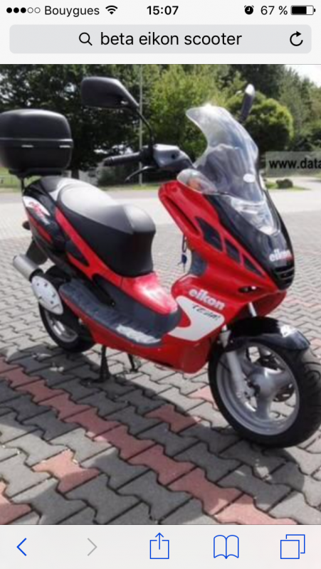

Bonsoir, j'ai acheté un scooter a une personne qui l'avais stocker dans un hangar depuis 8 ans.
arriver chez moi un amis a ouvert le carburateur il était tout blanc, il a mis une bougie a lui, et j'ai acheté une Nouvelle batterie.
l'électrique fonctionne.
On n'a reussi a le démarrer 3-4 fois puis il c'est eteint directement.
puis juste derriere le carburateur il y a un gros truc gris la ou il y a la courroie etc ça fait un gros bruit quand on n'essaie de le démarrer comme des petard, peut être qu'il se decrasse ou c'est autre choses ?
que doit-je faire pour le faire repartir s'il vous plaît ( un peu urgent )
le scooteur c'est un Beta Eikon ( pareil que sur la photo )
