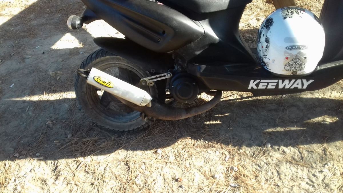

Tangron Posté(e) le 7 août 2017 Signaler Posté(e) le 7 août 2017 (modifié) Bonjour , je posséde un keeway f-act 50 2temps de 2007 et j'ai u une tonne de problème avec , mon ancien pot me fesait monter a 40km/h max mais il a lâcher j'ai donc mis un pot conti d'un autre de mes scoot , avec mon pot conti je met extrémement longtemps juste pour monter a 30km/h et avec de la chance / une déssente et que monte a 50km/h il a une patate de fou et monte jusque a 80km/h , (le scooter et encore brider) si je démarre dans une pente je suis obliger d'aider le scooter avec mes jambe . quelqu'un saurais d'ou cette faible accélération et faible puissance pourrais venir ? merci d'avance Modifié le 7 août 2017 par Tangron
Tangron Posté(e) le 7 août 2017 Auteur Signaler Posté(e) le 7 août 2017 il y a 12 minutes, Ouba a dit : Les galets je pence juste en méttant mon pot conti il faudrais que je change de galet ?
Ouba Posté(e) le 7 août 2017 Signaler Posté(e) le 7 août 2017 Je suis pas experte mais si tu change de pot tu change les galets 6g\7g tu dois être a 8/9g d'origine 1
Invité Posté(e) le 7 août 2017 Signaler Posté(e) le 7 août 2017 Bonjour tu change de pot un gicleur plus gros de 5 à 7 points et galets moins un demi gramme. Pense à débrider le pot
