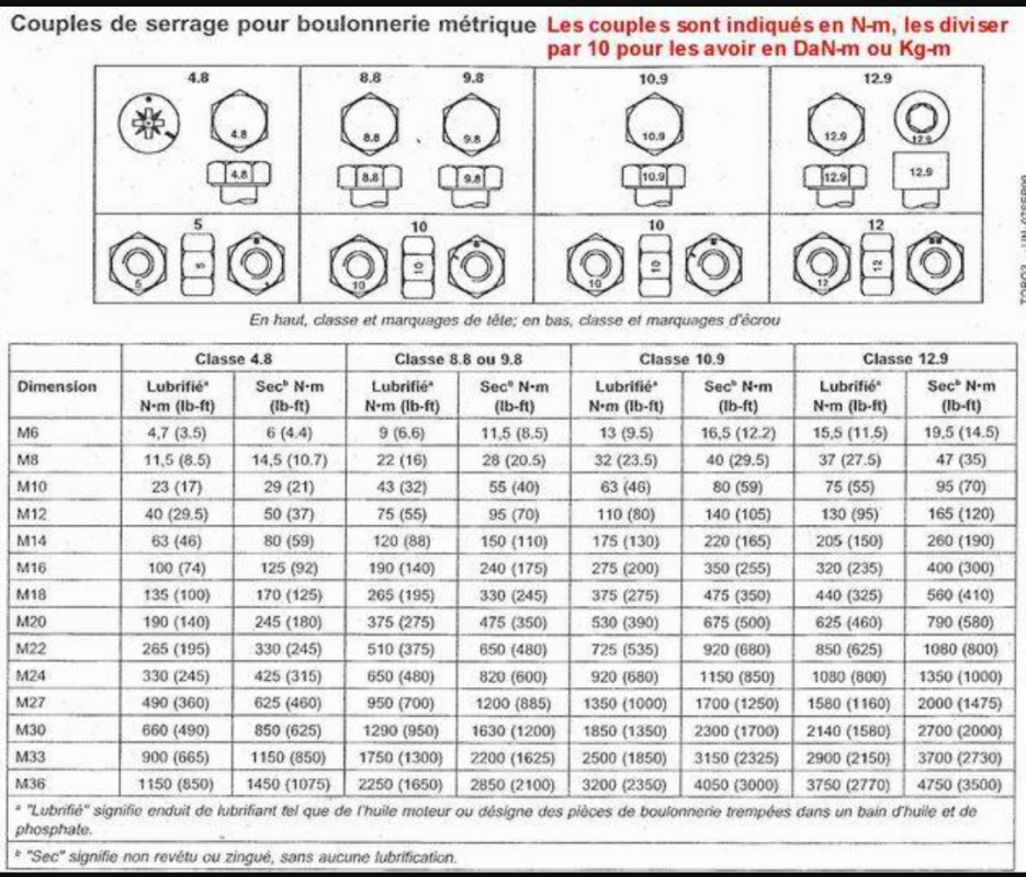

Bonjour Screenshot_2017-08-19-20-10-04-1.thumb.png.e26b2eb6cab53b29fe5d55b522dcd247.png

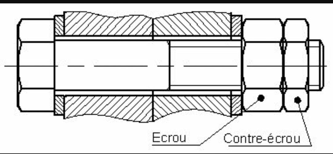

Je pense que tu peux prendre des valeurs standard de serrage comme tu le dit pas de contraintes comme une culasse ou une bougie ni de serrage angulaire par contre si ta longueur de vis te le permet opte pour un montage de se type.
Comme sa tu sera tranquille.
Bonjour,
Super! C'est exactement ça, en plus je vois que c'est le même couple pour les m6 cylindre qu'écrit dans la notice du st6.
Impeccable je la garde de coté cette image. Merci!
Pour le montage en contre écrou c'est déjà la cas depuis que j'ai eu des vis qui s'envolaient de temps en temps. Et encore merci.

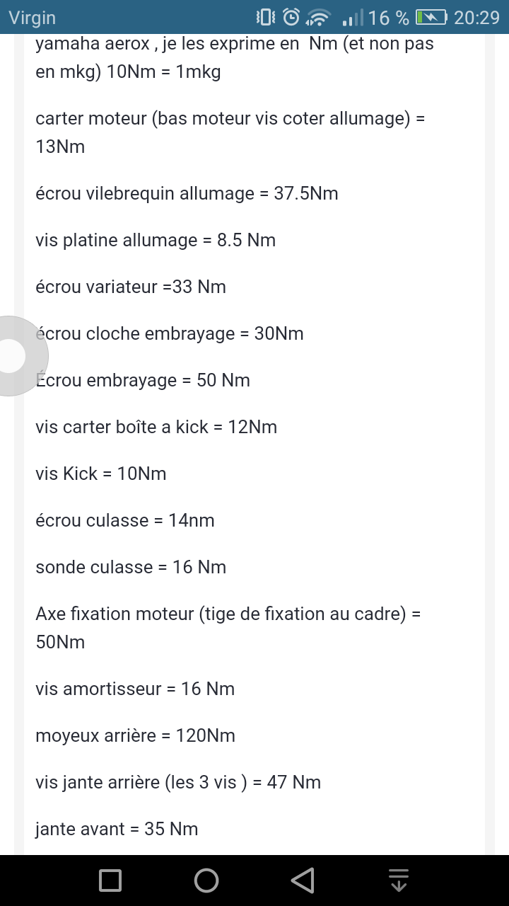

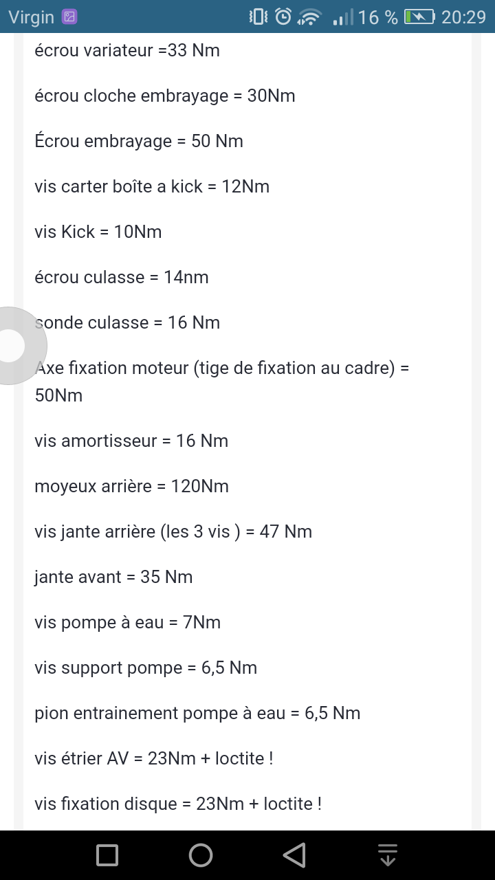

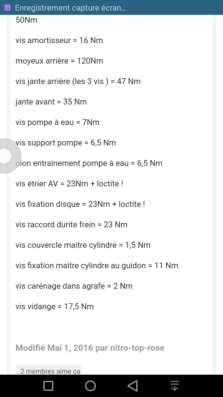

Sinon j'ai ça
oula! y en a plein que je vais pas pouvoir serrer avec ma petite clé de rien du tout.
