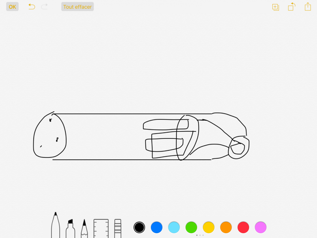

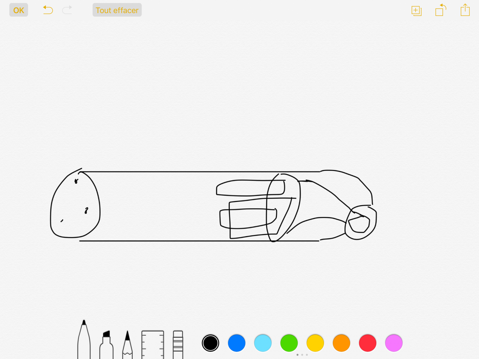

Quand je regarde la cartouche je vois une sorti et dans la sortit une petite chicane et quand je regarde dedans mais par la ou les gaz entre je vois trois petit tubes sur une platine et après sa donne sur la fameuse chicane est les gaz sont vraiment étouffer avec sa vu la taille des tubes
Mais moi mon pot d'origine c'est pas le noir la comme certaine derbi et les gilera c'est le chrome avec le gros cilencieux
il y a 2 minutes, Trekker en folie a dit :
Tu m'as perdu là mdr
jamais entendu parler d'une bride à la cartouche sur les derbi
t'as pas une photo ou un schéma ?

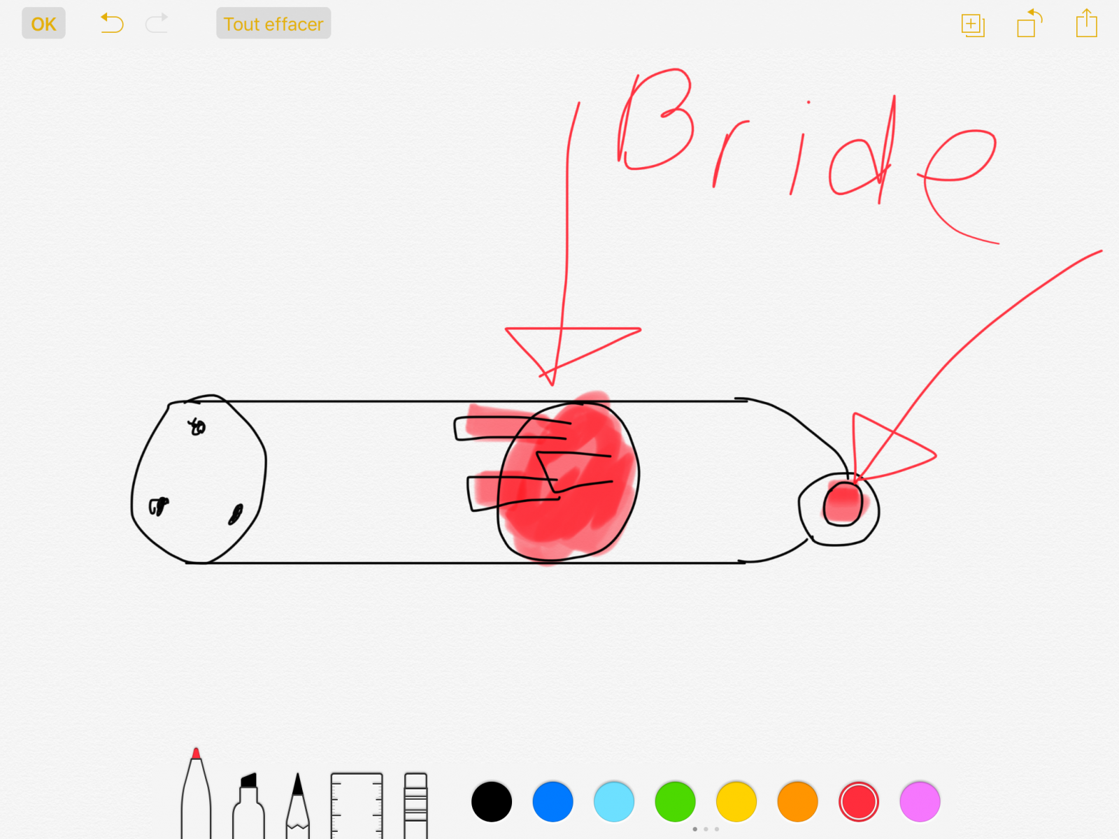

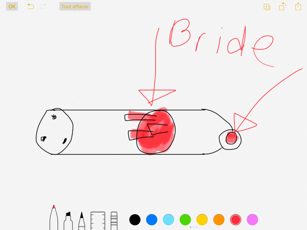

il y a 2 minutes, Babaxt a dit :
Mais si s'est le clapet anti retour.
Je peux pas faire mieux je pense que la c'est clair
Ha j avais pas vus que tu avais répondu désolé
Mon père m'a proposer de faire sauter la soudure cilencieux comme sa ça sera ouvert on fait tout sauter et on résoudre ni vu ni connu es possible non ?
Posté(e) (modifié)
Avec un bon soudeur oui. Ça existe encore ces bridage la.
