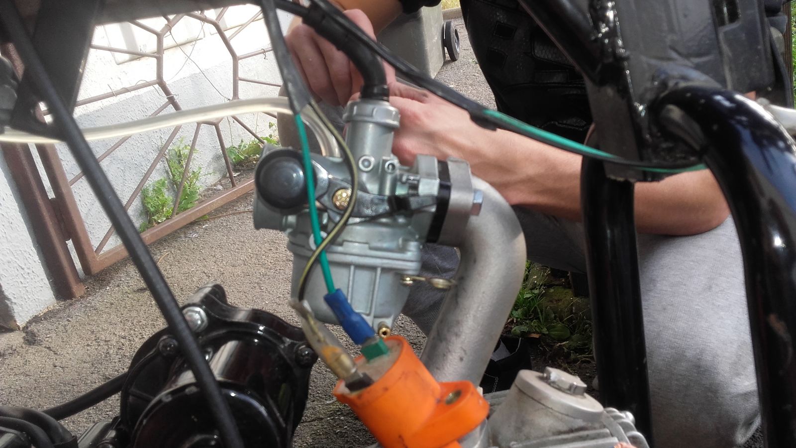

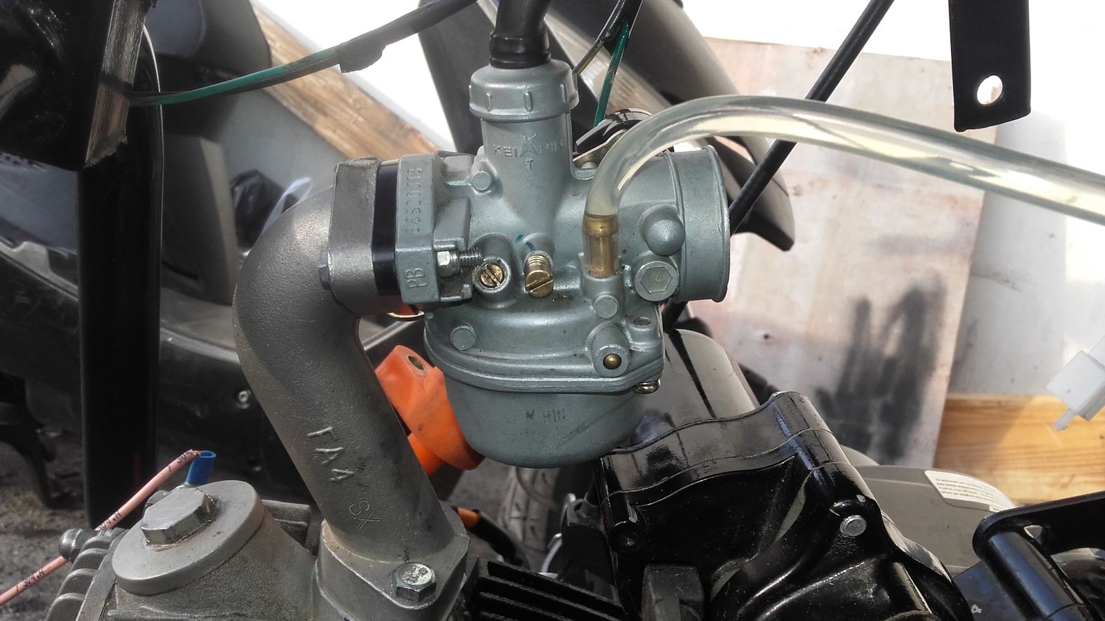

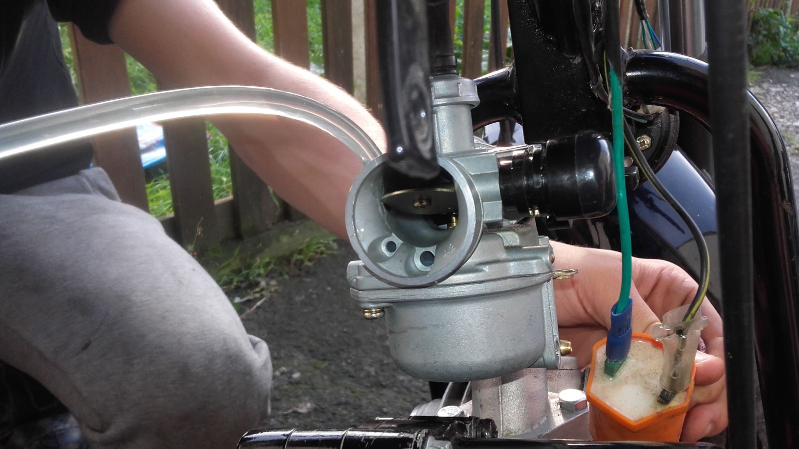

Invité Posté(e) le 24 septembre 2017 Signaler Posté(e) le 24 septembre 2017 Une photo du carburateur stp.
Invité Posté(e) le 24 septembre 2017 Signaler Posté(e) le 24 septembre 2017 Le volet a l'arrière et actionner mécaniquement ou en automatique ?
Seb62152 Posté(e) le 24 septembre 2017 Auteur Signaler Posté(e) le 24 septembre 2017 C'est moi qui suis obliger de l'actionner
Invité Posté(e) le 24 septembre 2017 Signaler Posté(e) le 24 septembre 2017 Et le truc orange c'est ta bobine haute tension ? Elle devrait être fixer au cadre ou c'est juste pour les photos ? Nettoie ton carburateur à fond ton pointeau ne doit pas marcher correctement et ta cuve ne se remplit pas c'est le genre de truc qui arrive quand une moto ne tourne pas pendant un bon moment ce qui semble être le cas.
Seb62152 Posté(e) le 24 septembre 2017 Auteur Signaler Posté(e) le 24 septembre 2017 Le carburateur a était nettoyer de A a Z complètement et oui c'est la bobine Le truc c'est quelle démarre de temps a temps à la poussette mais impossible a lélectrique merci de ta réponse
Invité Posté(e) le 24 septembre 2017 Signaler Posté(e) le 24 septembre 2017 Cette bobine doit être fixer au cadre.
Seb62152 Posté(e) le 24 septembre 2017 Auteur Signaler Posté(e) le 24 septembre 2017 Je vient de la fixer mais toujours rien elle ne démarre toujours pas

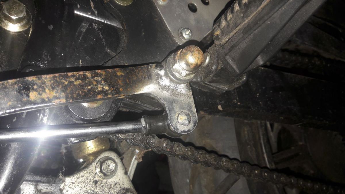

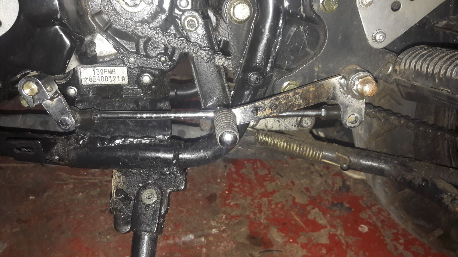

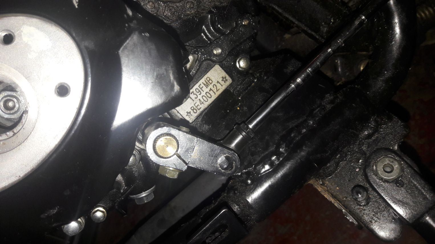

Seb62152 Posté(e) le 27 septembre 2017 Auteur Signaler Posté(e) le 27 septembre 2017 Salut je vient au nouvelle donc j'ai trouver la panne avec l'aide de ma gentille femme en fait les soupape de deregler toute seul donc après changement des ecrout et renouveau réglage le moteur démarre sauf que maintenant autre soucis impossible de passer les vitesse la bielette du selecteur était desservis je les resserais mais voilà quand je le sert j'ai la 3 et la 4 qui passe ( boîte 4 vitesse) et quand je le dessert j'ai la 1 la 2 et le point mort donc je suis un peu perdu
Invité Posté(e) le 27 septembre 2017 Signaler Posté(e) le 27 septembre 2017 il y a 1 minute, Seb62152 a dit : Salut je vient au nouvelle donc j'ai trouver la panne avec l'aide de ma gentille femme en fait les soupape de deregler toute seul donc après changement des ecrout et renouveau réglage le moteur démarre sauf que maintenant autre soucis impossible de passer les vitesse la bielette du selecteur était desservis je les resserais mais voilà quand je le sert j'ai la 3 et la 4 qui passe ( boîte 4 vitesse) et quand je le dessert j'ai la 1 la 2 et le point mort donc je suis un peu perdu Je t'avais dit pour les soupapes. Sinon photo du système de sélection de vitesse stp.
Seb62152 Posté(e) le 27 septembre 2017 Auteur Signaler Posté(e) le 27 septembre 2017 Oui un grand merci a toi je te prend sa dans la soirée Je te joint les photo du selecteur la j'ai la première la deuxième la troisième mais pas la 4 ème
