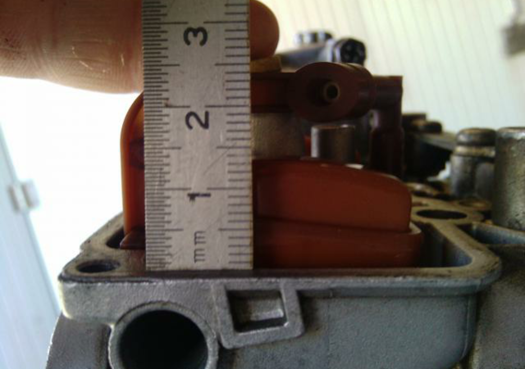

Invité Posté(e) le 8 octobre 2017 Signaler Posté(e) le 8 octobre 2017 Tu la bien augmenter tu es sur ? La valeur entre le plan de joint et le bas du flotteur qui est en l'air doit être plus petite pour dire que le niveau à été augmenté.
adrien33180 Posté(e) le 8 octobre 2017 Auteur Signaler Posté(e) le 8 octobre 2017 il y a 4 minutes, Barry/Sheene a dit : Tu la bien augmenter tu es sur ? La valeur entre le plan de joint et le bas du flotteur qui est en l'air doit être plus petite pour dire que le niveau à été augmenté. Ah ouai mais genre sa j'ai essayé , genre ou il y a le pointeau au dessus il y a une petite languette métalique qui part de haut en bas je l'ai baissé en arrière un peu et sa na rien changé après peut être me suis je tromper de pièce a baisser peux tu faire une photo de ce qu'il faut redresser ou baisser si sa te dérange pas ?
Invité Posté(e) le 8 octobre 2017 Signaler Posté(e) le 8 octobre 2017 C'est le petite languette solidaire des flotteurs qui appui sur le pointeau.

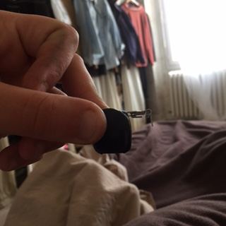

adrien33180 Posté(e) le 8 octobre 2017 Auteur Signaler Posté(e) le 8 octobre 2017 à l’instant, Barry/Sheene a dit : T'inquiete moi aussi il y a des truc qui m'échappe. voilà donc moi j'ai tordu un peu la petite barre (image2)tout au bout mais je crois que c'est pas sa peux tu m'entourer ce qu'il faudrait baisser pour augmenter le nv d'essence barry je t'en serai reconnaissant
Invité Posté(e) le 8 octobre 2017 Signaler Posté(e) le 8 octobre 2017 C'est le linguet vertical qui faut pousser en direction du gicleur.
adrien33180 Posté(e) le 8 octobre 2017 Auteur Signaler Posté(e) le 8 octobre 2017 il y a 4 minutes, Barry/Sheene a dit : C'est le linguet vertical qui faut pousser en direction du gicleur. Donc pousser vers le gicleur le petit truc entourée en rouge ?
adrien33180 Posté(e) le 8 octobre 2017 Auteur Signaler Posté(e) le 8 octobre 2017 il y a 2 minutes, Barry/Sheene a dit : Oui Désolé je suis lent a la detente j'en ai tellement marre qu'il se règle pas , donc en fait ça va aller pousser le pointeau qui va envoyer plus d'éssence ? Je le tord beaucoup vers le bas ?
Invité Posté(e) le 8 octobre 2017 Signaler Posté(e) le 8 octobre 2017 Plus tu vois tes flotteur descendre donc vers en direction des vis de réglage plus tu rempli la cuve pousse tes flotteur vers le bas carburateur retourner et vois ce qui sert de buté au flotteur.
