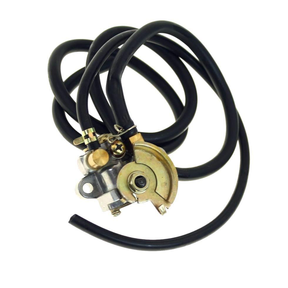

Joaquimlopes Posté(e) le 28 octobre 2017 Signaler Partager Posté(e) le 28 octobre 2017 Bonjour le Peugeot speedfhit 2 50cc a mon beau fils et tomber en panne le week-end passer et on regardant d un peu plus prêt le tuyau d huile qui va de la pompe à huile au carburateur étais complètement rongé du coup il roulait sans huile le scooteur démarre et va bien je lui est mis du mélange dans le réservoir d essence alors on a trouvé un moteur d occasion pour les pièces et on a changer la pompe à huile mais après avoir tester sa débite pas beaucoup d huile je lui mis de l huile 2 temps à la fraise comme sa on peut sentir si la pompe fonctionne ma question est si je tends le câble de la pompe à huile sa débite plus d huile ou pas Lien vers le commentaire Partager sur d’autres sites More sharing options...

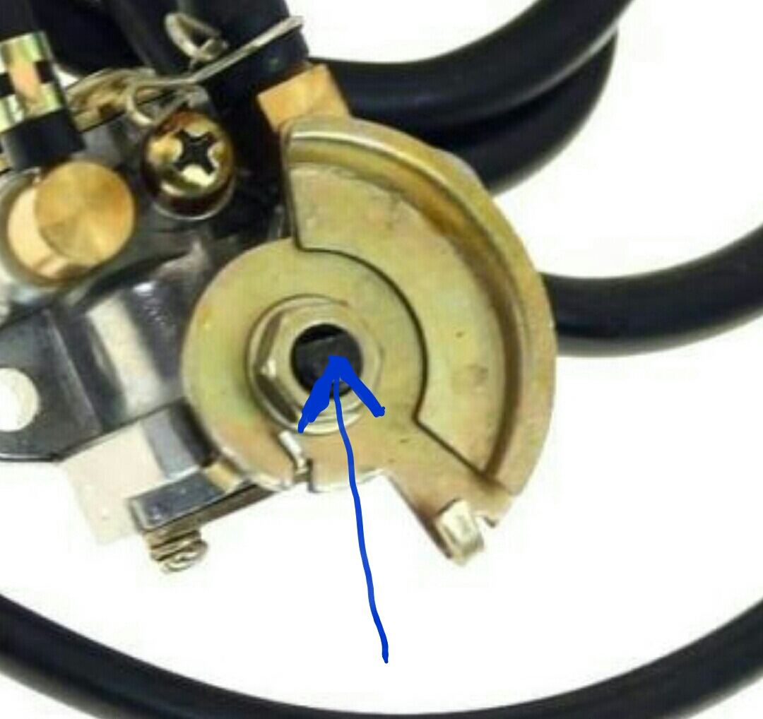

Invité Posté(e) le 28 octobre 2017 Signaler Partager Posté(e) le 28 octobre 2017 Bonjour le câble qui et relier à cette pompe suis le mouvement de l'accélérateur donc et augmente le débit. Ensuite si tu veux augmenter le débit de base tu démonte l'ecrou ou il a la vis noire et dessere le de un demi tour et repositionne et revisse la plaquette. Lien vers le commentaire Partager sur d’autres sites More sharing options...
Joaquimlopes Posté(e) le 28 octobre 2017 Auteur Signaler Partager Posté(e) le 28 octobre 2017 Tu parle de la pièce où et le câble je dois la déplacer vers l avant Lien vers le commentaire Partager sur d’autres sites More sharing options...
Invité Posté(e) le 28 octobre 2017 Signaler Partager Posté(e) le 28 octobre 2017 Oui en partie la pièce ou il y a le câble tu la démonte. Ensuite la vis noir au centre celle qui a un plat tu la dessere d'un demi tour pour augmenter le débit puis tu remet la pièce qui tient le câble. Ensuite pour le débit que sa donne au juste je sais pas. Lien vers le commentaire Partager sur d’autres sites More sharing options...
