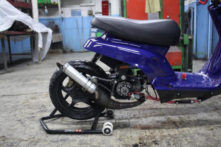

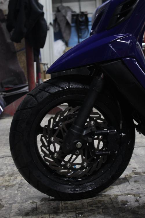

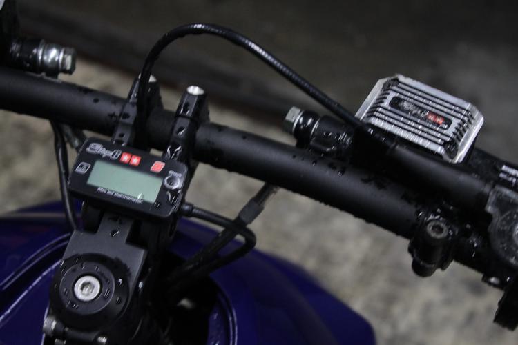

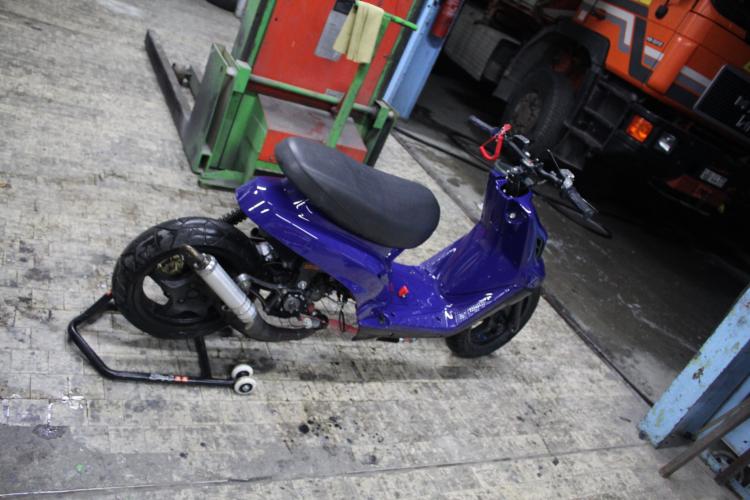

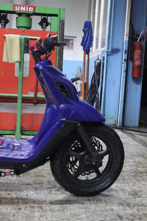

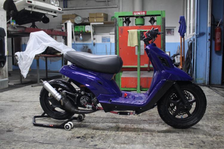

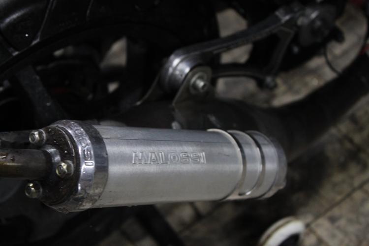

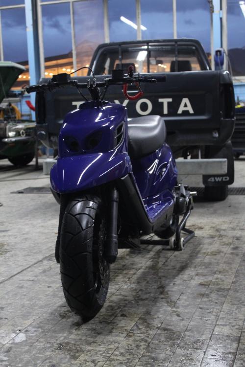

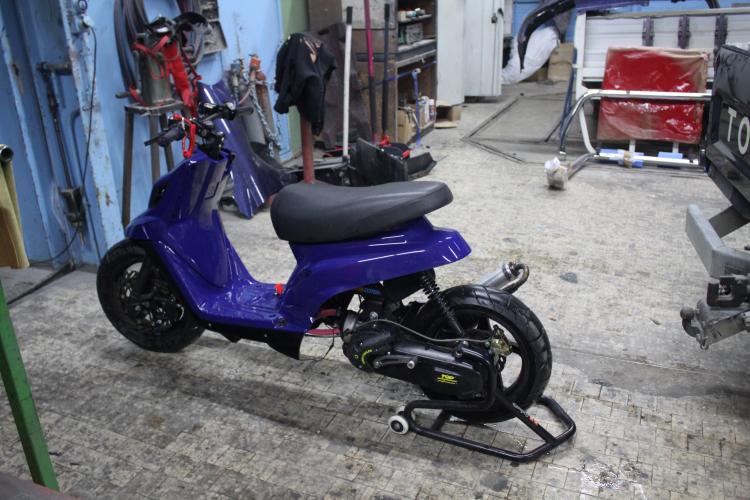

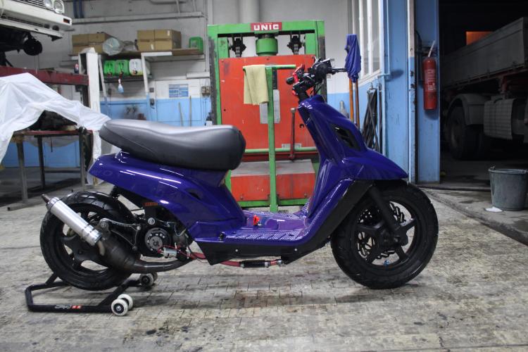

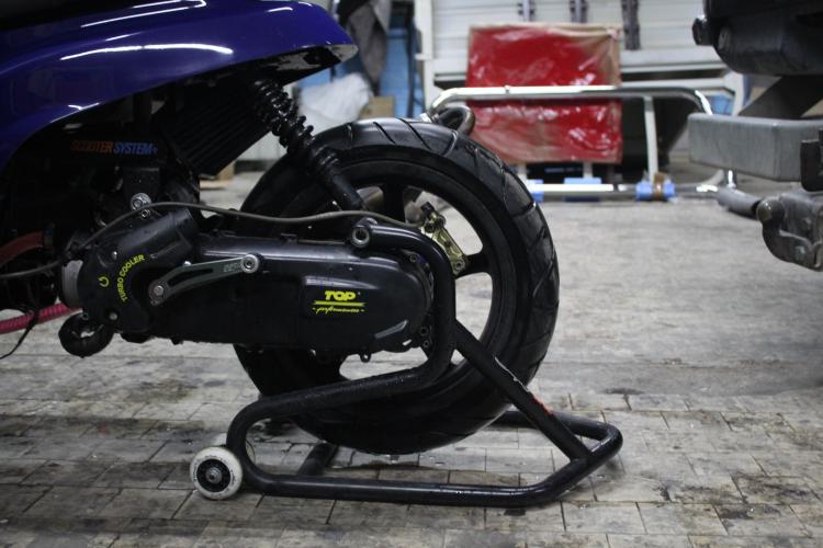

R-O-N-I Posté(e) le 16 avril 2012 Auteur Signaler Posté(e) le 16 avril 2012 (modifié) Tit shooting avec D@rk Sp!r!t :) Bon si non pour le Spitro, pas de new, toujours ce problème de merde à l'allumage.. Il faut encore que je change le pot et fixe la pompe à eau. Si non le sv j'ai changé le cylindre, j'attends les nouveaux galets et faut que je refasse la peinture du pot et du carter. PS: grand merci à D@rk Sp!r!t pour les photos :D Modifié le 16 avril 2012 par R-O-N-I 2
D@Rk SP!R!T Posté(e) le 16 avril 2012 Signaler Posté(e) le 16 avril 2012 Derien ma poule. on va se voir souvent je sent et finir le mien ;) 1
Djo Posté(e) le 16 avril 2012 Signaler Posté(e) le 16 avril 2012 (modifié) Cool cest tof's en tout cas (h) Et c'est quand que tu le présentes à Martigny..? Modifié le 16 avril 2012 par jo254
R-O-N-I Posté(e) le 16 avril 2012 Auteur Signaler Posté(e) le 16 avril 2012 Beau ça!^^ oui faut que tu le finisse si non on se verra pour que je te mette un pied au cul! ahahah Jo, il y a déjà eu le rasso moto a martigny mais j'ai pas pu y assister malheureusement...
Djo Posté(e) le 16 avril 2012 Signaler Posté(e) le 16 avril 2012 Beau ça! ^^ oui faut que tu le finisse si non on se verra pour que je te mette un pied au cul! ahahah Jo, il y a déjà eu le rasso moto a martigny mais j'ai pas pu y assister malheureusement... Ha zut :/ Ce sera pour le prochain :D 1
Eroiik06 Posté(e) le 16 avril 2012 Signaler Posté(e) le 16 avril 2012 Belle les photos, petit talent pour la photographie Dark spirit :) Aller trouve nous ce problème d'allumage Roni qu'est ce tu fais! :@ :P
