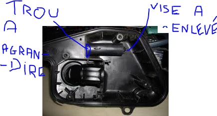

Sinon j'aimerai qu'on explique quel trou preparé ! Et comment ?. Merci
le trou qui est derriere ta BAA normalement tu a un tube en plastique qui tient avec une petite vise , sa tu l'enleve et tu agrandit encore le trou avec une lime =)

Pas moyen tu me montre une photo ou quoi S'il te plait mec ?. Sa serait cool de ta par
j'ai fait sa vite fait ^^

tu enlève la vise aprer tu vas voir un trou et il va falloir l'agrandir =)

c'est tous con pourtant! tu démonte le capot de ta BAA, a l'intérieur t'aura le tube d'entrer d'air qui est fixer par une vis cruciforme normalement! bin tu dévisse la vis qui tiens le tube, tu retire le tube! tu revisse la vis dans son emplacement, tu remet ton capot et c'est tous ;)
