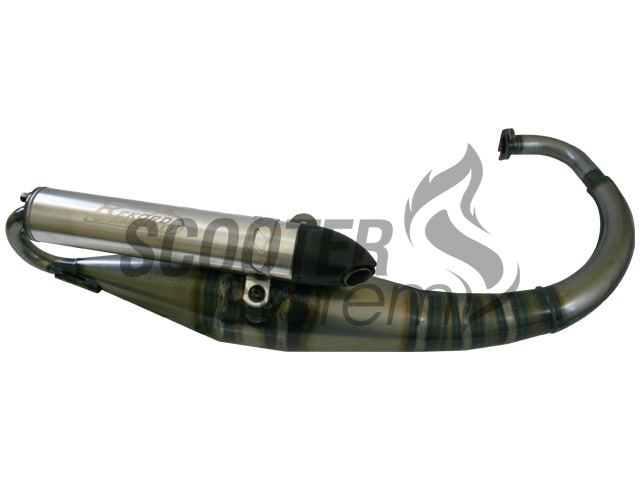

Le pot n'est déjà plus d'origine, c'est celui là :)
