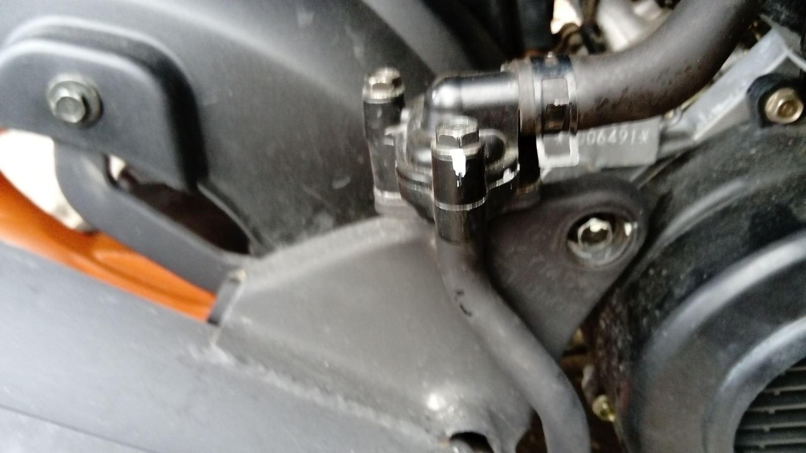

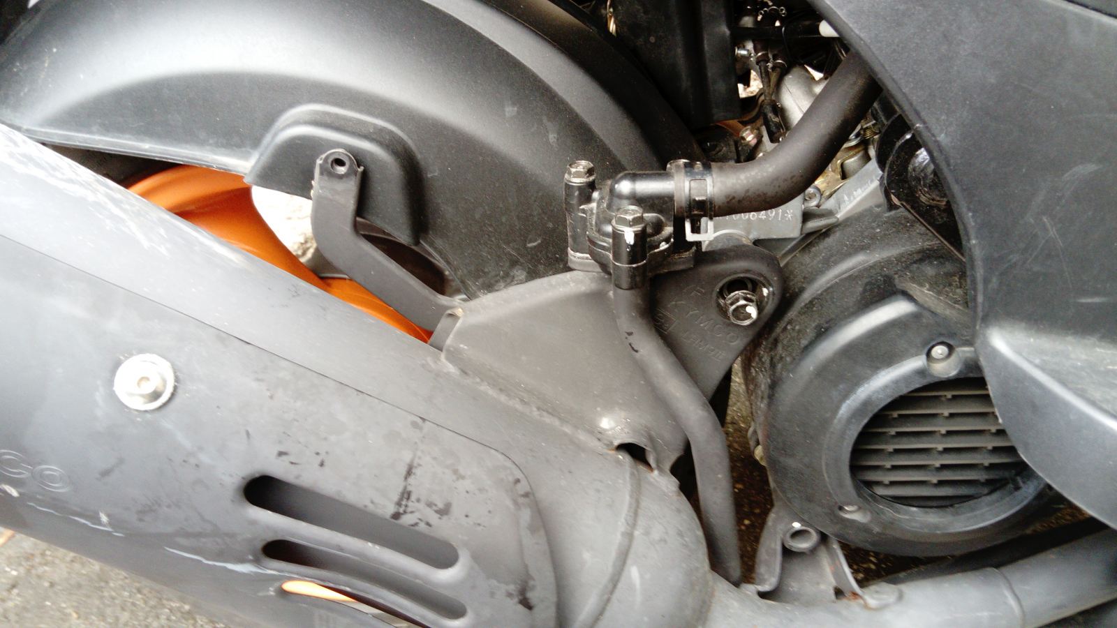

ProtectDreams Posté(e) le 16 mars 2018 Signaler Posté(e) le 16 mars 2018 Salut, voilà je viens, de recevoir mon nouveau pot suite au conseil d'un des membres. https://www.la-becanerie.com/scooter/échappement/pots-d-échappement/pot-yasuni-eco-pour-kymco-dink.html?utm_source=tracking&utm_medium=all&utm_campaign=scooter_system_links Mais voilà en voulant démonter celui fixé je tombe sur ça: c'est fixé à mon pot et je vois pas ce que c'est. surtout que sur mon nouveau bah ça n'y va pas ! aidez moi je ne comprends pas.
0 Invité Posté(e) le 16 mars 2018 Signaler Posté(e) le 16 mars 2018 Bonjour Sa c'est une des pollution catalyse le tuyau qui part vers le bas tu le laisse simplement sa n'empêche pas le montage attend d'autres avis si quelqu'un a une idée plus précise .
0 Lucas.Pmr Posté(e) le 16 mars 2018 Signaler Posté(e) le 16 mars 2018 Il me semble que c'est comme sur Piaggio ! Démonte ton pot et monte ton nouveau pot ensuite tu as le choix de laisser l'antipollution comme ça ou de l'enlever.
