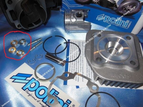

Pitchou Posté(e) le 17 mars 2018 Signaler Posté(e) le 17 mars 2018 (modifié) Bonjour sur mon kit polini 70cc il était livre 4 cales de culasse alu type rondelles, je savais pas a quoi elles servaient et je les aient pas installe ... C,est grave ? Merci Modifié le 17 mars 2018 par Pitchou
0 Invité Posté(e) le 17 mars 2018 Signaler Posté(e) le 17 mars 2018 Bonjour Cale de culasse ou joint d'embase alu ? Photo stp.
0 chaim Posté(e) le 17 mars 2018 Signaler Posté(e) le 17 mars 2018 Il y a 2 heures, Pitchou a dit : Bonjour sur mon kit polini 70cc il était livre 4 cales de culasse alu type rondelles, je savais pas a quoi elles servaient et je les aient pas installe ... C,est grave ? Merci normalement c'est pour le squich
0 Invité Posté(e) le 17 mars 2018 Signaler Posté(e) le 17 mars 2018 (modifié) Les joints d'embase alu oui pour le squish mais il parle de cale de culasse c'est pourquoi je veux une photo. Modifié le 17 mars 2018 par Invité
0 Pitchou Posté(e) le 18 mars 2018 Auteur Signaler Posté(e) le 18 mars 2018 Bonjour voilà , entoure en rouge. Merci
0 totooto71 Posté(e) le 18 mars 2018 Signaler Posté(e) le 18 mars 2018 Il y a 3 heures, Pitchou a dit : Bonjour voilà , entoure en rouge. Merci c'est pas tout simplement les rondelles des 4 ecrous de culasse ?
0 Pitchou Posté(e) le 18 mars 2018 Auteur Signaler Posté(e) le 18 mars 2018 salut oui je pense mais bon mon ensemble cylindre culasse son bien serres donc je dirais qu,elles ne me sont pas utile...
0 Invité Posté(e) le 18 mars 2018 Signaler Posté(e) le 18 mars 2018 Oui c'est juste plus facile à manipuler les écrous tu passe moins tes doigts dans les ailettes de refroidissement.
