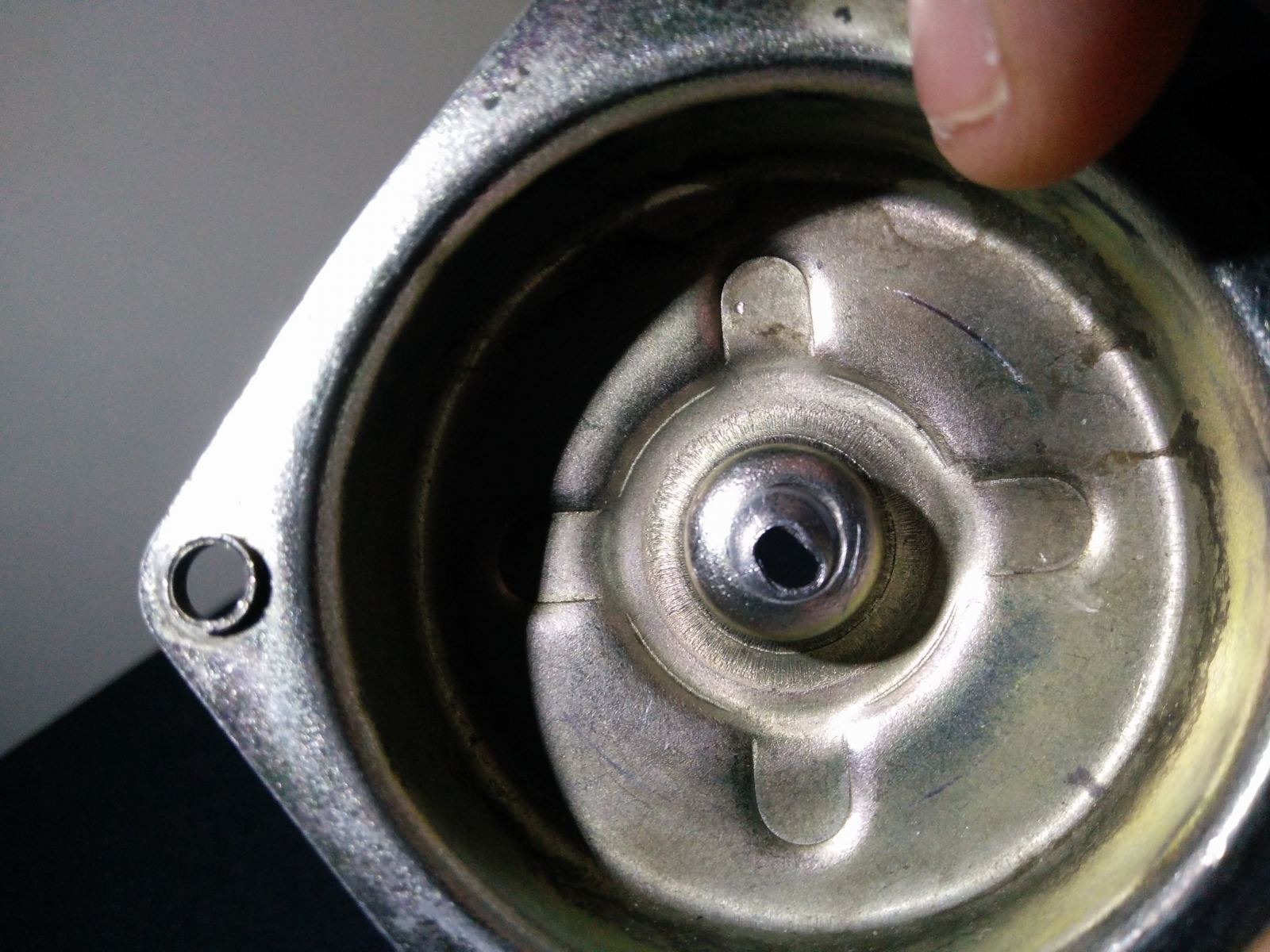

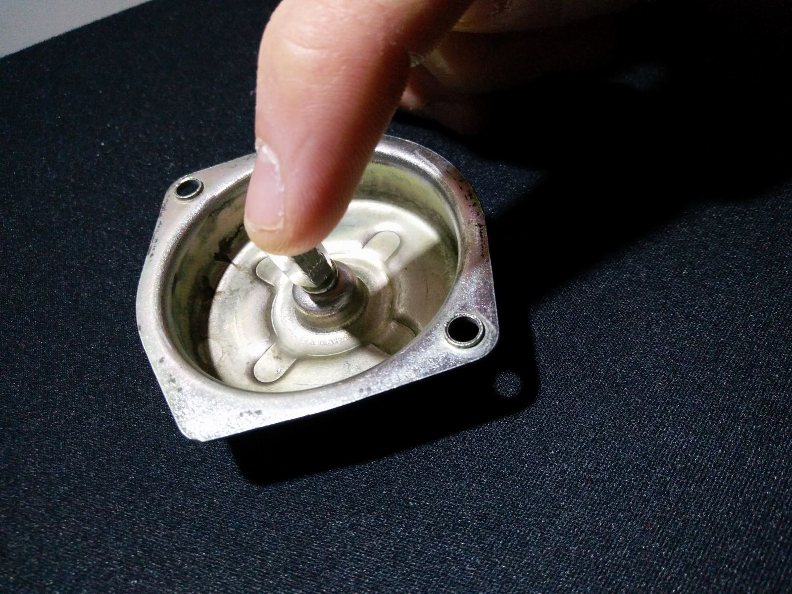

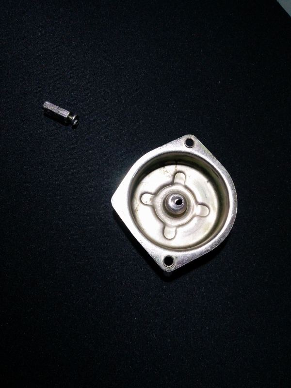

Bonjour,
Après avoir tenté de débrider mon chapeau de carburateur, je l'ai troué, ce qui fait que je ne pouvais même plus avancer.. Je me suis fait donc dépanner d'un autre chapeau, mais j'aimerais cependant réparer l'ancien...
(voir les photos en pj)
est ce que la soudure a froid marche ? laquelle me conseilleriez vous ?

Penses tu que je peux simplement reboucher le trou au pire? De cette manière je n'aurai pas la vis a enlever pour débrider le chapeau ?
Oui, bah il y a un trou en fait j'ai essayé de faire sauter la vis qui est une bride, mais la soudure a tenu, donc comme un con j'ai forcé, mais du coup, je m'attendais pas à ça, je cherche juste a reboucher le trou, parce que mon objectif est d'avoir le chapeau débridé
ok y faudra la fair assez liquide mais pas trop et tu boure avec ta spatule , une fois sec tu peux la poncer pour la finition ça se ponce très bien

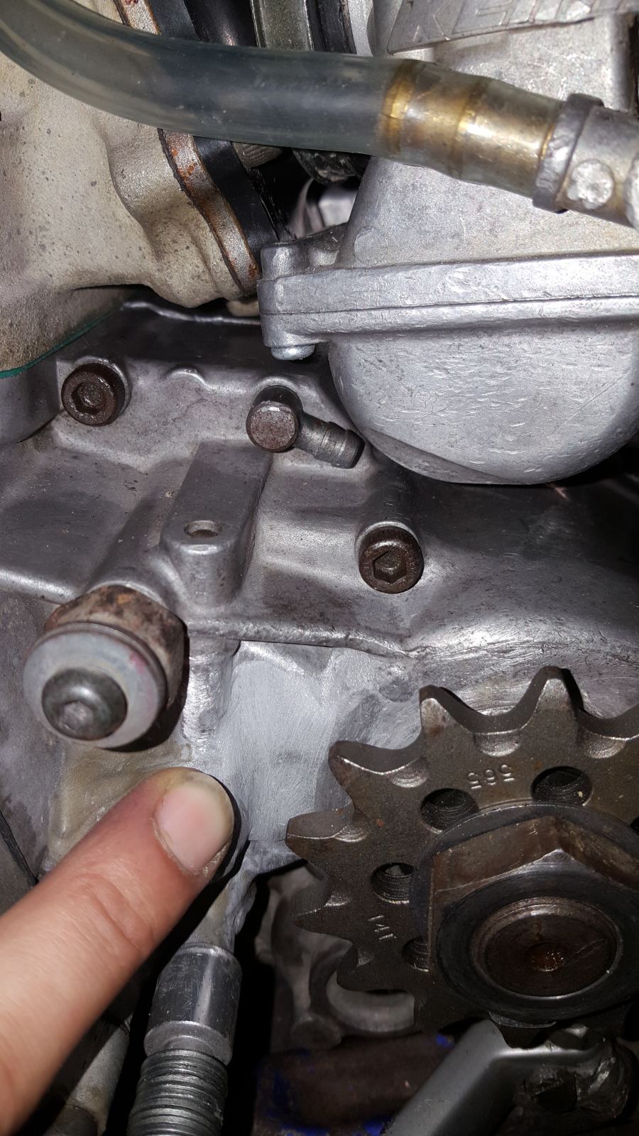

petite toff de soudure a froid c'est un block de 250 yz ça doit fair au moins 1 an et sa bouge pas
