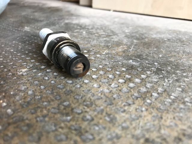

Alors bonjour, j'ai tout reçu j'ai monté les clapet carbonne le carburateur de 19 avec un gicleur de 100 mais le jour et la nuit j'ai bien plus d accélération, plus de reprise, la je sens que c'est pas un cilindre d’origine mais genre quand je veux rouler en ville je peux pas rouler à mit régime il y a un trou bas elle marche bien haut aussi mais a mit régime elle s étouffe j'ai donc réduit un peu mon entrée d air de la baa c'est mieux mais j'ai toujours un trous, je sais plus quoi faire baisser les gicleur? Les augmenter? A la couleur de ma bougie je pense les baissser mais pas sur vous en pensez quoi ? Car d après la bougie moi pt être un poil trop pauvre à haut régime et trop riche a mit régime mais pourtant j'ai le clips d aiguille au plus pauvre
Et j'ai une bougie br10es est-ce que c'est pas un peu trop froid pour un 50, une br9 serait mieux ?

Salut,Bougie c'est ok .tu es a combien de cran en partant du dessus a l'aiguille de carburateur? Sinon tu laisse ton gicleur et tu te met au 2eme cran en partant du dessus.
Vis de richesse 2 tours.

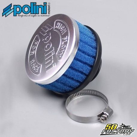

Dans tout mes carburateur de 19 mm que j'ai eu a l'epoque je mettais entre 95 et 100 maxi en gicleur principal. Moi je mettais un cornet polini direct a la sorti de carburateur car j'avais les mêmes problème que toi a bas et mi régime. après chacun fais comme il veut.....

Si je prend un cornet je pense je prendrai plus un polini avec le cache car je roule souvent sous la pluie, mais tu pense y’a vraiment que un cornet comme moyen ? Car j aime pas trop ça fait du bruit apparemment les réglages chiant, c'est pas étanche... si y’a un autre moyen j suis preneur

Alors je croix pas qu un cornet changera quelque chose...
Bon alors cornet monté et 0 changement à part un bruit deguelasse et pourrit sous la pluie... j'ai remonté la baa je pense que c'est mon aiguille qui est trop fine par rapport au puy si je monte une aiguille plus grosse sa marchera mieux non ? j'ai que cette idée après je suis à cour d argent et d idée....
