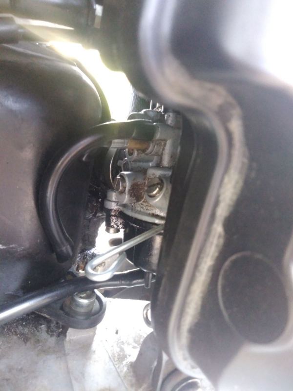

Goldman90 Posté(e) le 19 avril 2018 Signaler Partager Posté(e) le 19 avril 2018 Quelle est la vis de richesse et qu'elle est la vis de ralenti? Merci bien Lien vers le commentaire Partager sur d’autres sites More sharing options...
0 Invité Posté(e) le 19 avril 2018 Signaler Partager Posté(e) le 19 avril 2018 Bonjour Richesse côté filtre. Ralenti toujours à la verticale du boisseau. Lien vers le commentaire Partager sur d’autres sites More sharing options...
0 Goldman90 Posté(e) le 19 avril 2018 Auteur Signaler Partager Posté(e) le 19 avril 2018 il y a une heure, Barry/Sheene a dit : Bonjour Richesse côté filtre. Ralenti toujours à la verticale du boisseau. Merci Lien vers le commentaire Partager sur d’autres sites More sharing options...
0 Invité Posté(e) le 19 avril 2018 Signaler Partager Posté(e) le 19 avril 2018 De rien. Lien vers le commentaire Partager sur d’autres sites More sharing options...
