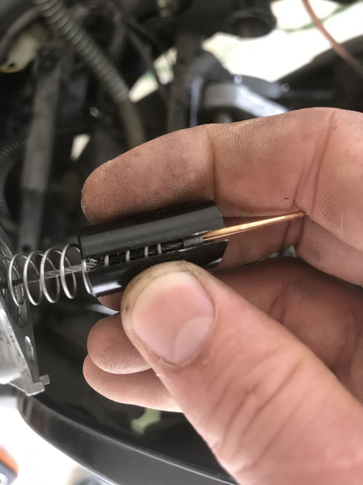

Jean michelll’ Posté(e) le 22 mai 2018 Signaler Partager Posté(e) le 22 mai 2018 (modifié) Problème avec mon scooter peugeot Kisbee 2t, dimanche je finit le travail à minuit j’arrive à un rond point paf accident (pour vous la faire courte) en le redémarrant aucun problème J’usqu’au jour d’après ou je vais faire un tour en ville et en revenant dans une montée beuhhhh comme si j’avais plus d’essence ou genre un big trou d’air, et paf je cale, du coup j’arrive à la maison je démonte le variateur je guette les galet, les galet sont mort je les netoye au wd40 je les remet je nettoie tout bien le variateur je redémarre et là cette enfant de p*** y démarre tranquille sans problème j’accélère et la j’arrive à la barre des 10 15 kilomètre heure et il accélère mais y veut pas avancer du coup je capte que c’est les galet normal mais du coup pour mon problème de beuhhhh du départ j’ai toujours pas résolue le problème dans ma tête donc je démonte la selle paf je tombe le carburateur je le netoye aucune merde dedans rien nickel, je le remonte j’allume et la roue tourne toute seul lentement normal comme un scooter qui démarre quoi sauf que le moteur et en surégime et je sens que le moteur va s’emballer et je le laisse tourner un peu et la bam le moteur s’emballe surégime et la roue tourne à fond les ballons et je c’est plus quoi faire et là je suis blocker, please Modifié le 22 mai 2018 par Jean michelll’ Lien vers le commentaire Partager sur d’autres sites More sharing options...
Bogdy Posté(e) le 22 mai 2018 Signaler Partager Posté(e) le 22 mai 2018 Il y a 2 heures, Jean michelll’ a dit : Problème avec mon scooter peugeot Kisbee 2t, dimanche je finit le travail à minuit j’arrive à un rond point paf accident (pour vous la faire courte) en le redémarrant aucun problème J’usqu’au jour d’après ou je vais faire un tour en ville et en revenant dans une montée beuhhhh comme si j’avais plus d’essence ou genre un big trou d’air, et paf je cale, du coup j’arrive à la maison je démonte le variateur je guette les galet, les galet sont mort je les netoye au wd40 je les remet je nettoie tout bien le variateur je redémarre et là cette enfant de p*** y démarre tranquille sans problème j’accélère et la j’arrive à la barre des 10 15 kilomètre heure et il accélère mais y veut pas avancer du coup je capte que c’est les galet normal mais du coup pour mon problème de beuhhhh du départ j’ai toujours pas résolue le problème dans ma tête donc je démonte la selle paf je tombe le carburateur je le netoye aucune merde dedans rien nickel, je le remonte j’allume et la roue tourne toute seul lentement normal comme un scooter qui démarre quoi sauf que le moteur et en surégime et je sens que le moteur va s’emballer et je le laisse tourner un peu et la bam le moteur s’emballe surégime et la roue tourne à fond les ballons et je c’est plus quoi faire et là je suis blocker, please Bonjour, Ohlala des fois vaut mieux pas toucher Déjà pourquoi tu nettoie tout au wd 40 ? Tu en as pas mis sur le variateur quand même ? Car la la courroie elle risque pas d'accrocher... Après ton histoire d'emballement tu as sûrement mal remis le boisseau ! Refais tout bien et viens nous redire. Lien vers le commentaire Partager sur d’autres sites More sharing options...

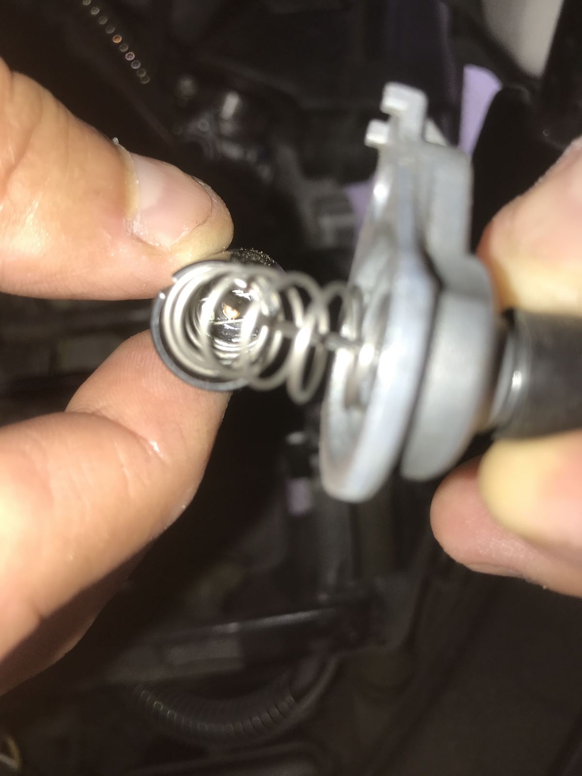

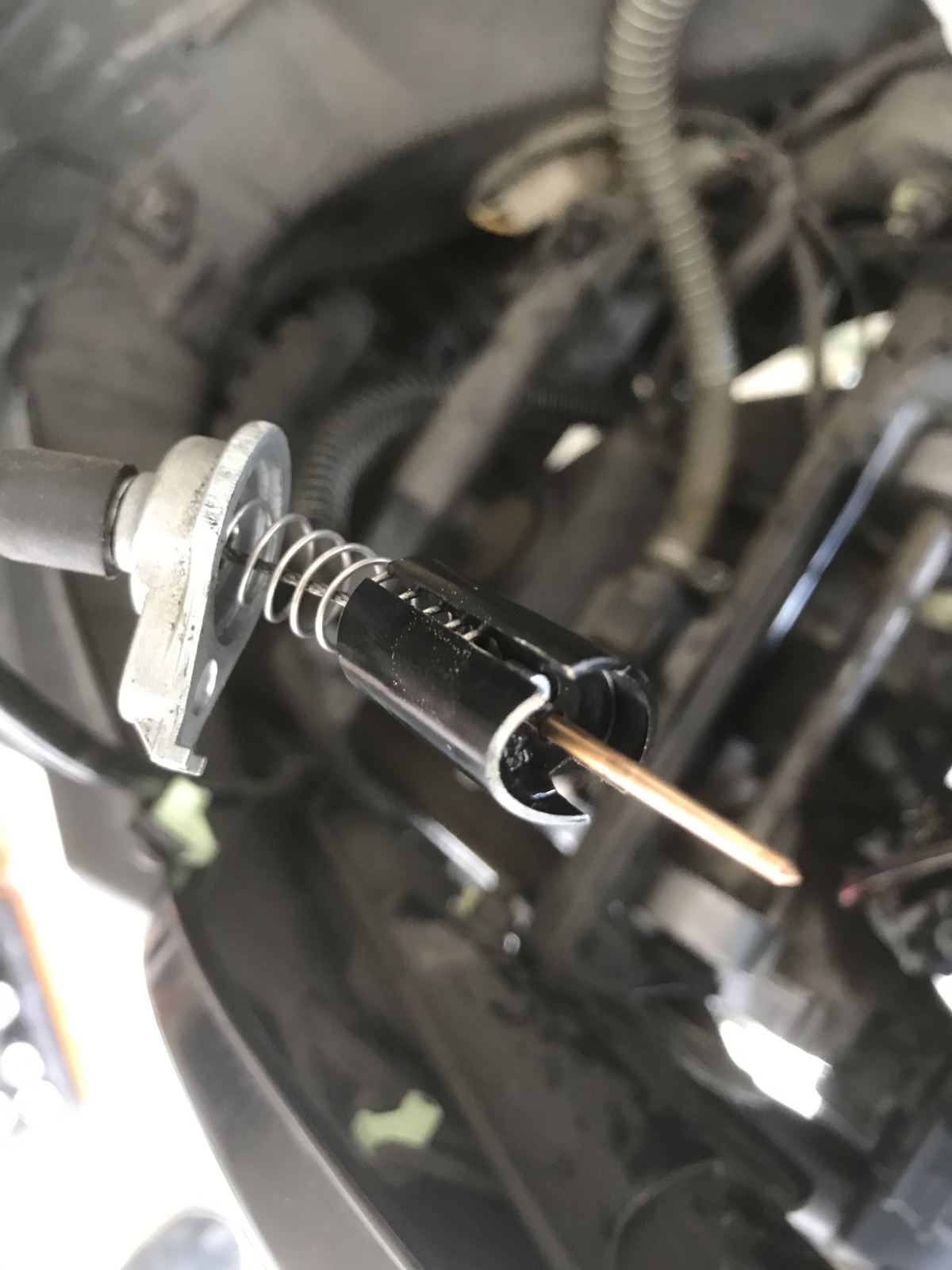

Jean michelll’ Posté(e) le 23 mai 2018 Auteur Signaler Partager Posté(e) le 23 mai 2018 Il y a 19 heures, Bogdy a dit : Bonjour, Ohlala des fois vaut mieux pas toucher Déjà pourquoi tu nettoie tout au wd 40 ? Tu en as pas mis sur le variateur quand même ? Car la la courroie elle risque pas d'accrocher... Après ton histoire d'emballement tu as sûrement mal remis le boisseau ! Refais tout bien et viens nous redire. Mdrr ouais je sais j’aurais pas du, bah en vrai le variateur était tout rouiller à l’interieur du coup j’ai nettoyer avec ça et les galet avec au passage, non j’ai regarder la courroie accroche, bah c’est ce que j’ai fait j’ai tout démonter et remonter le boisseau je l’es remis nickel mais j’ai l’impression y bloque mais je c’est pas pourquoi genre sur ma poignet de gaz j’ai un petit vide avent d’accélèrer Que j’avais pas avent mais le boisseau je l’es bien remit je peux pas mieux le remettre je vais vous prendre des photos en rentrent je vais changer l’es galet et je vais voir mais là le scoot avance tout seul c’est hyper handicapent Lien vers le commentaire Partager sur d’autres sites More sharing options...

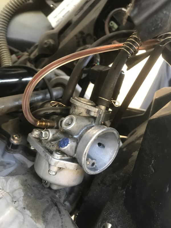

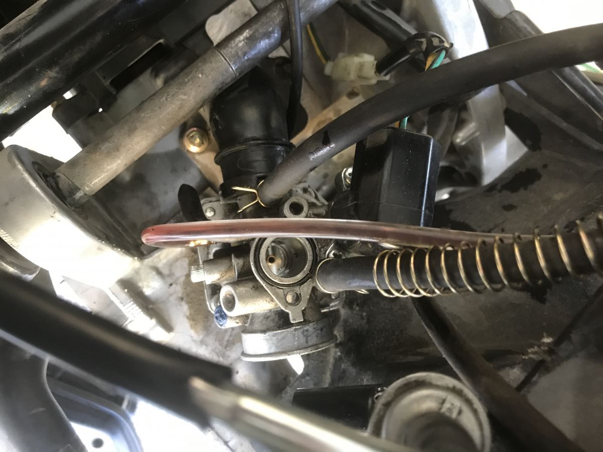

Jean michelll’ Posté(e) le 23 mai 2018 Auteur Signaler Partager Posté(e) le 23 mai 2018 (modifié) C’est ce que j’ai fait le moteur s’emballe pareil je sais plus quoi faire à part l’emmener chez un pro Normale qui est un peu d’essence dans le tuyau de la boîte à air ? Durite bien placée ? La grosse sortie c’est la sortie de la boîte à air Modifié le 23 mai 2018 par Jean michelll’ Lien vers le commentaire Partager sur d’autres sites More sharing options...
Jean michelll’ Posté(e) le 26 mai 2018 Auteur Signaler Partager Posté(e) le 26 mai 2018 Salut tout le monde voilà pour la suite, je les envoyer chez un pro et le pro m’a dit que le carburateur était déformer et que le boisseau bloquer voilà problème de carburateur Lien vers le commentaire Partager sur d’autres sites More sharing options...
