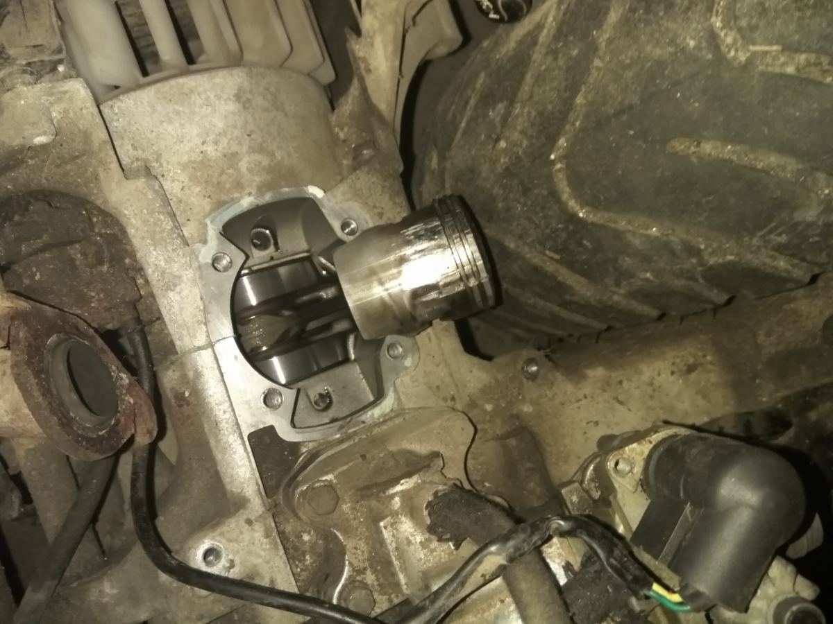

Calim28 Posté(e) le 25 mai 2018 Auteur Signaler Posté(e) le 25 mai 2018 Javais raison piston hs et cylindre aussi. Bouhhhh
Calim28 Posté(e) le 25 mai 2018 Auteur Signaler Posté(e) le 25 mai 2018 Yes c'est pas grave et ça coûte pas trop chere d'origine demain je change tout sa. Je vous tiendrais au Courant
Invité Posté(e) le 25 mai 2018 Signaler Posté(e) le 25 mai 2018 (modifié) Et tu avais de la compression ??? . Par contre met le circlips côté pipe avant de monter le piston Modifié le 26 mai 2018 par Invité
