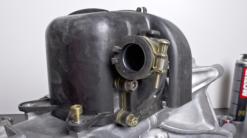

Solution dada65 Posté(e) le 21 juin 2018 Solution Signaler Posté(e) le 21 juin 2018 salut sur le bloc tu as 2 emplacement pour viser le cache cylindre ... comme ceci pour la bougie met la br9hs 1

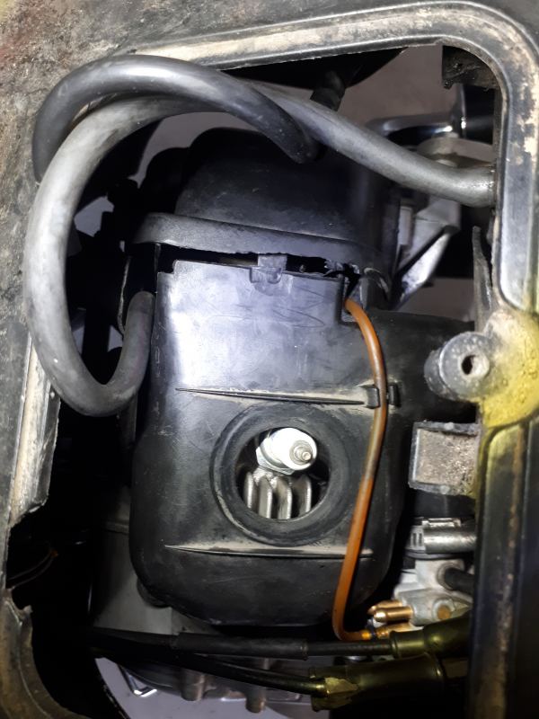

FarSpirit Posté(e) le 21 juin 2018 Auteur Signaler Posté(e) le 21 juin 2018 (modifié) il y a 21 minutes, dada65 a dit : salut sur le bloc tu as 2 emplacement pour viser le cache cylindre ... comme ceci pour la bougie met la br9hs J'ai pourtant bien visser le cache cylindre sur ces 2 emplacements mais il saute toujours côté allumage. Je pensais à le faire tenir avec des rilsans côté allumage pour plus qu'il ne bouge, ça risque qqc ? D'accord, pour la bougie et merci de ta réponse. Modifié le 21 juin 2018 par FarSpirit
dada65 Posté(e) le 21 juin 2018 Signaler Posté(e) le 21 juin 2018 si tes cache sont en bon etat sa bouge pas tu le clip bien ton cache avec celui du cache allumage ? .. c'est d'acord le cache cylindre et ensuite le cache allumage

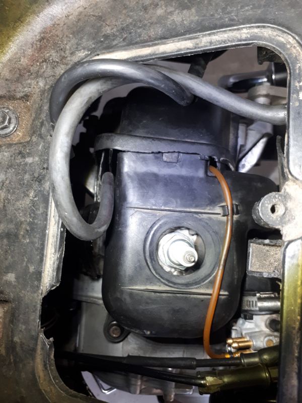

FarSpirit Posté(e) le 21 juin 2018 Auteur Signaler Posté(e) le 21 juin 2018 (modifié) il y a 7 minutes, dada65 a dit : si tes cache sont en bon etat sa bouge pas tu le clip bien ton cache avec celui du cache allumage ? .. c'est d'acord le cache cylindre et ensuite le cache allumage Oui oui c'est bien ce que je fais pourtant .. Puis quand il saute, ça donne sa : Modifié le 21 juin 2018 par FarSpirit
dada65 Posté(e) le 21 juin 2018 Signaler Posté(e) le 21 juin 2018 bizarre et de base en plus c'est a l'interieur qui ce met le cache allumage j'allez te dire de faire comme tu as fait ... à mon avis tes cache sont fatigué il ce deforme avec le temps met en des neuf
