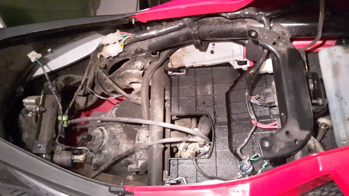

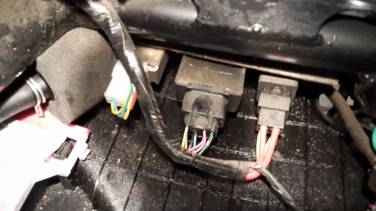

cedi67 Posté(e) le 10 juillet 2018 Signaler Posté(e) le 10 juillet 2018 Bonjour je voudrais mettre un CDI débridé sur mon peugeot speedfight 3 AC de 2009 mais je ne sais pas où il est,j'ai enlevé le coffre pour accéder au CDI mais il y a trois boîtier et je ne sais pas lequel est le CDI, pouvez vous m'aider merci.
0 Invité Posté(e) le 13 juillet 2018 Signaler Posté(e) le 13 juillet 2018 Le 10/07/2018 à 10:33, cedi67 a dit : Bonjour je voudrais mettre un CDI débridé sur mon peugeot speedfight 3 AC de 2009 mais je ne sais pas où il est,j'ai enlevé le coffre pour accéder au CDI mais il y a trois boîtier et je ne sais pas lequel est le CDI, pouvez vous m'aider merci. Bonjour, c'est celui du mileu Mais ne le change surtout pas, parce que si tu l'enleve la pompe à huile le boîtier le plus bas, ne fonctionnera plus et du coup tu devra mettre de l'huile dans le réservoir, ensuite il n'est pas bridé, je le sais bien mon scoot monte à 120gps avec ce cdi. La seule chose que tu puisse faire pour avoir un cdi plus puissant c'est d'avoir un allumage a avance variable avec son cdi avance variable, sinon tu vas rien gagner en vitesse et y perdre le systeme de graissage séparé.
