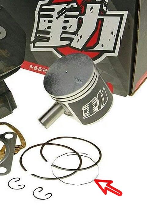

Bonsoir à tous j'ai une petit question toute bête.:P j'ai acheté un kit 70 . le souci et le suivant avec le piston il il y a mais deux segments et il il y a un cercle souple  du même diamètrequi que les segment le problème sait que je ne sait pas à quoi il serre. Merci de vaut réponse .
1 réponse à cette question
Posté(e) (modifié)
Bonjour
C'est un segment d'expansion Il se met dans la gorge du dessous et tu mets le segment dessus il sert à bien écarté le segment une fois dans le cylindre.
tu peux ne pas le mettre si tu y arrives pas.
