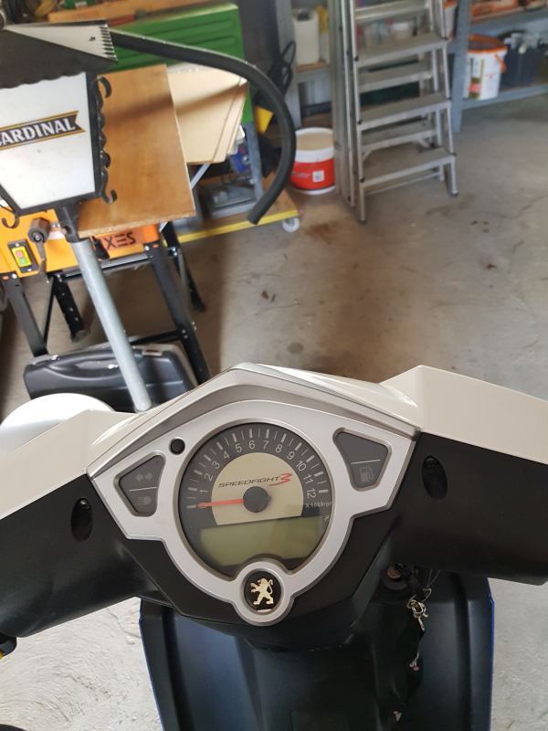

bonjour ,
Mon peugeot sf3 affiche mal l'essence par ex : si je fais le plein il va des fois ne pas tout afficher les trait d'essence
D'ou vient le problème ?
Bonjour,
Sur mon sf4, quand la batterie est usée, ça bug! Exactement comme toi, ça c'est la batterie qui n'a plus assez de force pour tout bien afficher.
Si c'est la batterie d'origine, c'est une bas de gamme à plomb avec entretient, passe à une sans "entretient"(20€)
