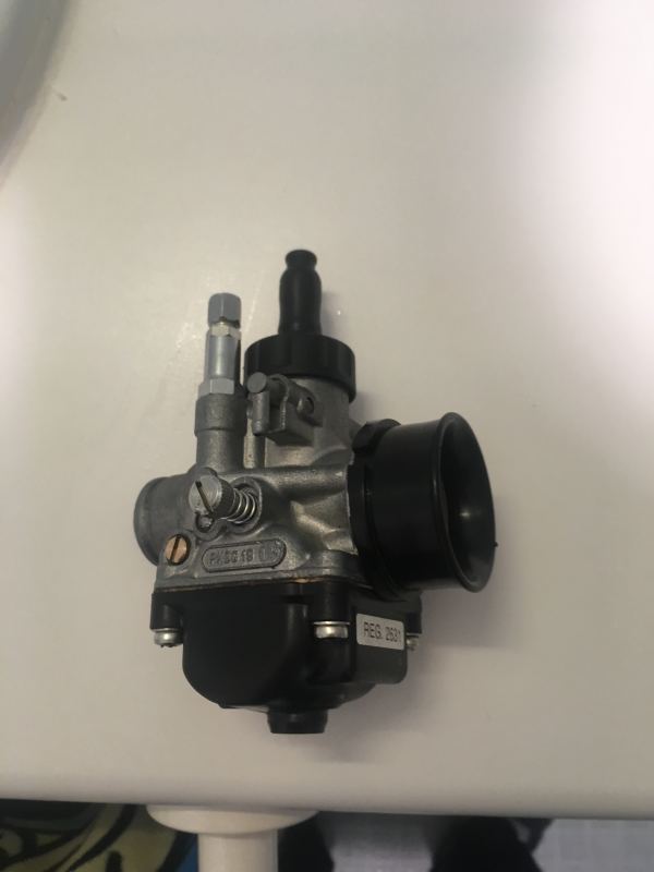

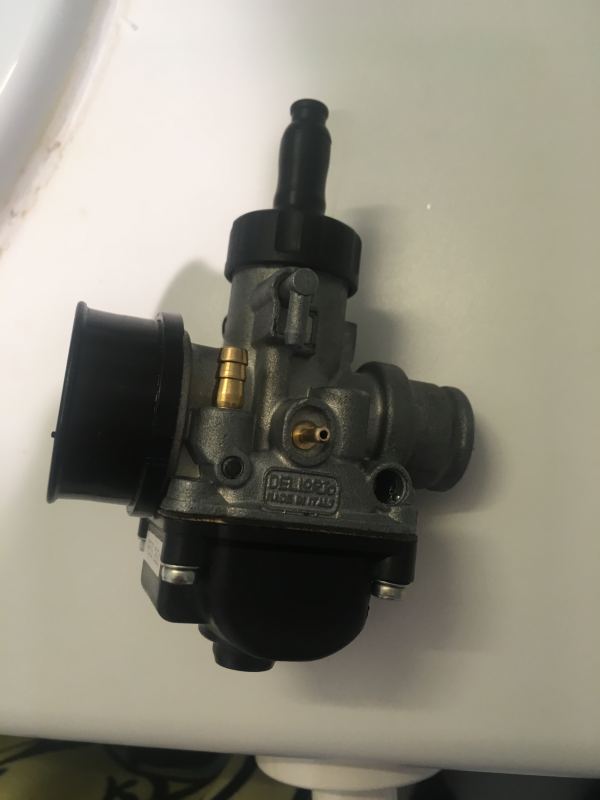

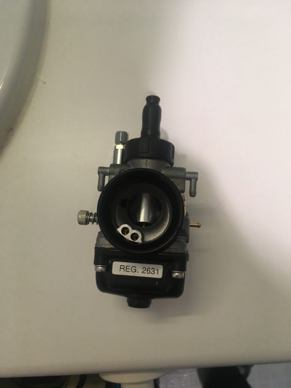

Voilà le nouveau carburateur donc dell orto phbg ds 19mm je vois où est la durite d’essence et où se branche les grosse durite mais le reste je ne comprends pas du tout, c’est sensé pouvoir se monter sur citystar et les ptites couilles dorées je sais pas laquelle est pour l’essence et laquelle pour l’huile mais le truc c’est que je ne comprends pas non plus à quoi servent les ptites bites grises (3ème photo) sur les côtés parce que sur le carburateur origine j’ai pas ça et y a des trous sur ses ptites bites donc à quoi servent elles? Et sinon le carburateur origine c’est un 17,5 dell orto aussi pour ludix donc je pensais que ça se monterai exactement de la même manière mais pas du tout donc voilà je comprends rien quoi..
C'est pas compliqué ^^
La grosse doré est pour l'essence et la petite pour l'huile.
Les deux machin gris qui ont la tête en bas sont les trop plein.
Par contre je te conseille de réduire le gicleur de ralentie de 5 points sinon ça risque de brouter.
