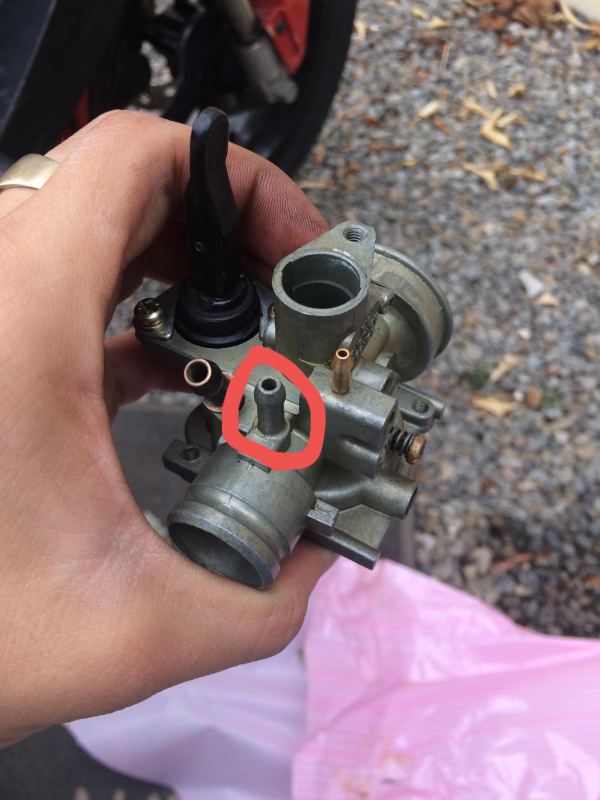

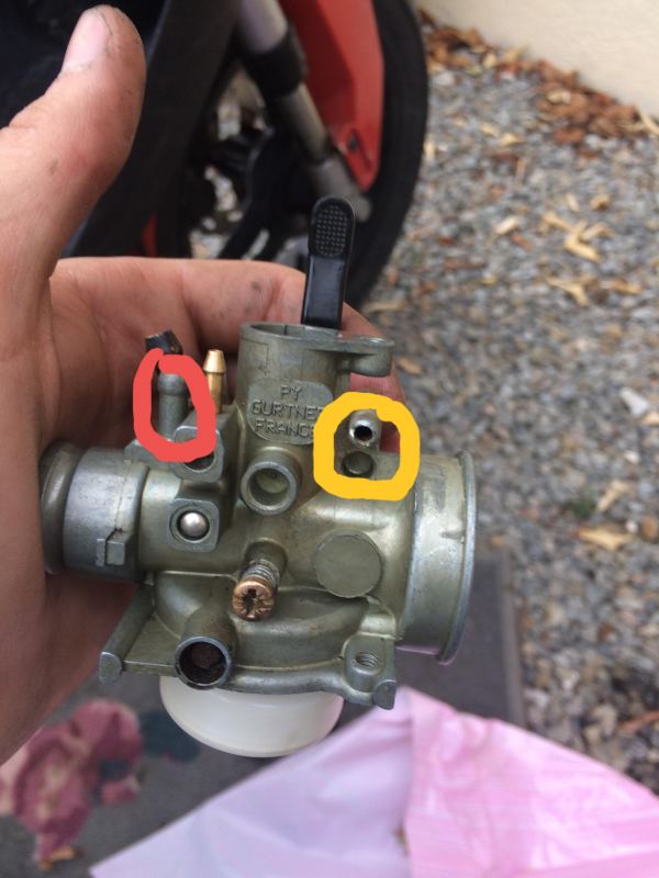

Nyoutte23 Posté(e) le 18 septembre 2018 Auteur Signaler Partager Posté(e) le 18 septembre 2018 Sur le carburateur d'origine il y a plusieurs durite qui doit y être mais moi j'ai que essence et huile les autres c'est quoi? Lien vers le commentaire Partager sur d’autres sites More sharing options...

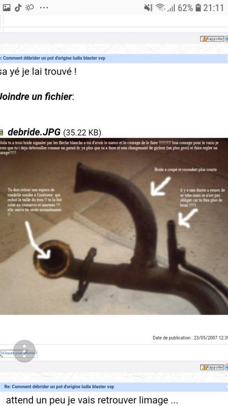

Invité Posté(e) le 20 septembre 2018 Signaler Partager Posté(e) le 20 septembre 2018 il y a 16 minutes, Nyoutte23 a dit : J'ai testé un autre carburateur dessus Avk de mauvais réglage mais il a bien démarrer il a bien monté dans les tours 5 minutes et après pareil des que j'accélère y veut callé y faut le laisser au ralenti 2 minutes et après c'est reparti pour 5min de roulage c'est super chian il a le pot d'origine ce ludix? si c'est ça regarde si dessus il y a un tube en caoutchouc qui irait vers "filtre" en plastique noir, si c'est le cas ça vient de là, c'est le filtre antipollution, c'est un defaut des peugeot horizontal des dernières années, ça plus le manchon en métal qui est fermé au bout qui font la bride du pot et même je dirais que tant que tu n'as pas fait évacuer l'air dans le pot ça sature et ça te bloque en mode ralenti, en plus c'est "génial" dans les côtes quand ça te ralenti presque jusqu'à te causer un accident.... enfin bref, vire ce pot garde tout de coté au cas ou tu veux le remettre au normes "bridés" pour le vendre. et mets lui un petit pot touring type origine qui fait pas plus de bruit mais te fera plus ce défaut. Lien vers le commentaire Partager sur d’autres sites More sharing options...
Nyoutte23 Posté(e) le 20 septembre 2018 Auteur Signaler Partager Posté(e) le 20 septembre 2018 Oui j'ai le pot d'origine et le truc bizarre antipollution un tuyau bizarre je regarde tout demain merci c'est super cool en plus en côte il ralenti genre perte de puissance comme tu dit un peu donc tu as peut-être raison psk c'est tout d'origine Lien vers le commentaire Partager sur d’autres sites More sharing options...
Invité Posté(e) le 20 septembre 2018 Signaler Partager Posté(e) le 20 septembre 2018 il y a 6 minutes, Nyoutte23 a dit : Oui j'ai le pot d'origine et le truc bizarre antipollution un tuyau bizarre je regarde tout demain merci c'est super cool en plus en côte il ralenti genre perte de puissance comme tu dit un peu donc tu as peut-être raison psk c'est tout d'origine c'est quand tu as dit perte de puissance et surtout devoir rester au ralenti que je pense que ça vient de là, j'ai eu ce soucis sur le mien aussi qui a le même moteur. Lien vers le commentaire Partager sur d’autres sites More sharing options...
Nyoutte23 Posté(e) le 20 septembre 2018 Auteur Signaler Partager Posté(e) le 20 septembre 2018 Au niveau de l'antipolution je dois faire comment ? Et si je laisse se pot y se coupera toujours au bout de 5min? Car mon bute ce qui se coupe pas car je men sert pour faire 2 klm pour le travail Merci de ta réponse tu maide énormément Lien vers le commentaire Partager sur d’autres sites More sharing options...

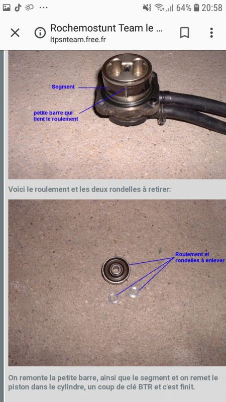

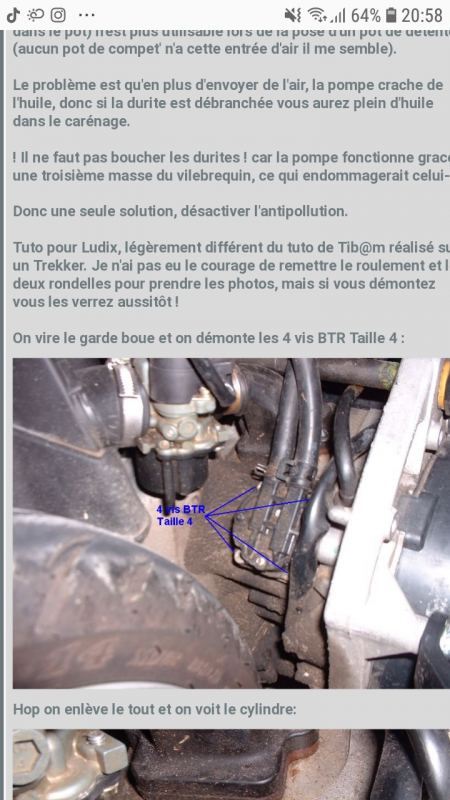

Invité Posté(e) le 20 septembre 2018 Signaler Partager Posté(e) le 20 septembre 2018 (modifié) il y a 20 minutes, Nyoutte23 a dit : Au niveau de l'antipolution je dois faire comment ? Et si je laisse se pot y se coupera toujours au bout de 5min? Car mon bute ce qui se coupe pas car je men sert pour faire 2 klm pour le travail Merci de ta réponse tu maide énormément alors si tu veux vraiment garder ce pot il va falloir boucher le trou de l'antipollution, personne ne te dira rien ni une assurance ni personne, mais pour ça il faut soit le souder plier proprement, mais si tu as pas ce qu'il faut, trouver un atelier qui te le fera pour un billet. sinon y a peut être une autre manière mais bon je ne la connais pas. et aussi si tu laisse ça risque de se boucher de plus en plus avec la crasse. Modifié le 20 septembre 2018 par Invité Lien vers le commentaire Partager sur d’autres sites More sharing options...
Nyoutte23 Posté(e) le 20 septembre 2018 Auteur Signaler Partager Posté(e) le 20 septembre 2018 Je suis en carrosserie niveau soudure on a tout y faut juste bien m'expliquer mdr L'antipolution je dois y toucher le truc comme ca ? Lien vers le commentaire Partager sur d’autres sites More sharing options...
Invité Posté(e) le 20 septembre 2018 Signaler Partager Posté(e) le 20 septembre 2018 il y a 57 minutes, Nyoutte23 a dit : Je suis en carrosserie niveau soudure on a tout y faut juste bien m'expliquer mdr L'antipolution je dois y toucher le truc comme ca ? la dernière image le reste t'as pas besoin, c'est l'ancien systeme les premieres images. ce qui est intéressant c'est de plier le tube le plus petit pour faire comme s'il y en avait pas, pareil avec le tube de bride si tu veux débrider, faut le couper et laisser 10cm pour arriver a plier sur lui même ce qui dépasse et souder le tout, et s'il il y a une rondelle Lien vers le commentaire Partager sur d’autres sites More sharing options...
Nyoutte23 Posté(e) le 20 septembre 2018 Auteur Signaler Partager Posté(e) le 20 septembre 2018 Mon ludix est de 2008 donc c'est un ancien modèle je pense Demain je v raccourcir le grand tube et enlever la bague a l'entrée du pot et pour le petit truc la ou il y a une durite le mieux c'est de faire quoi? Lien vers le commentaire Partager sur d’autres sites More sharing options...
