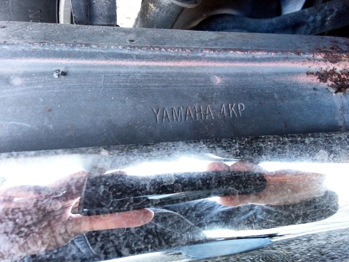

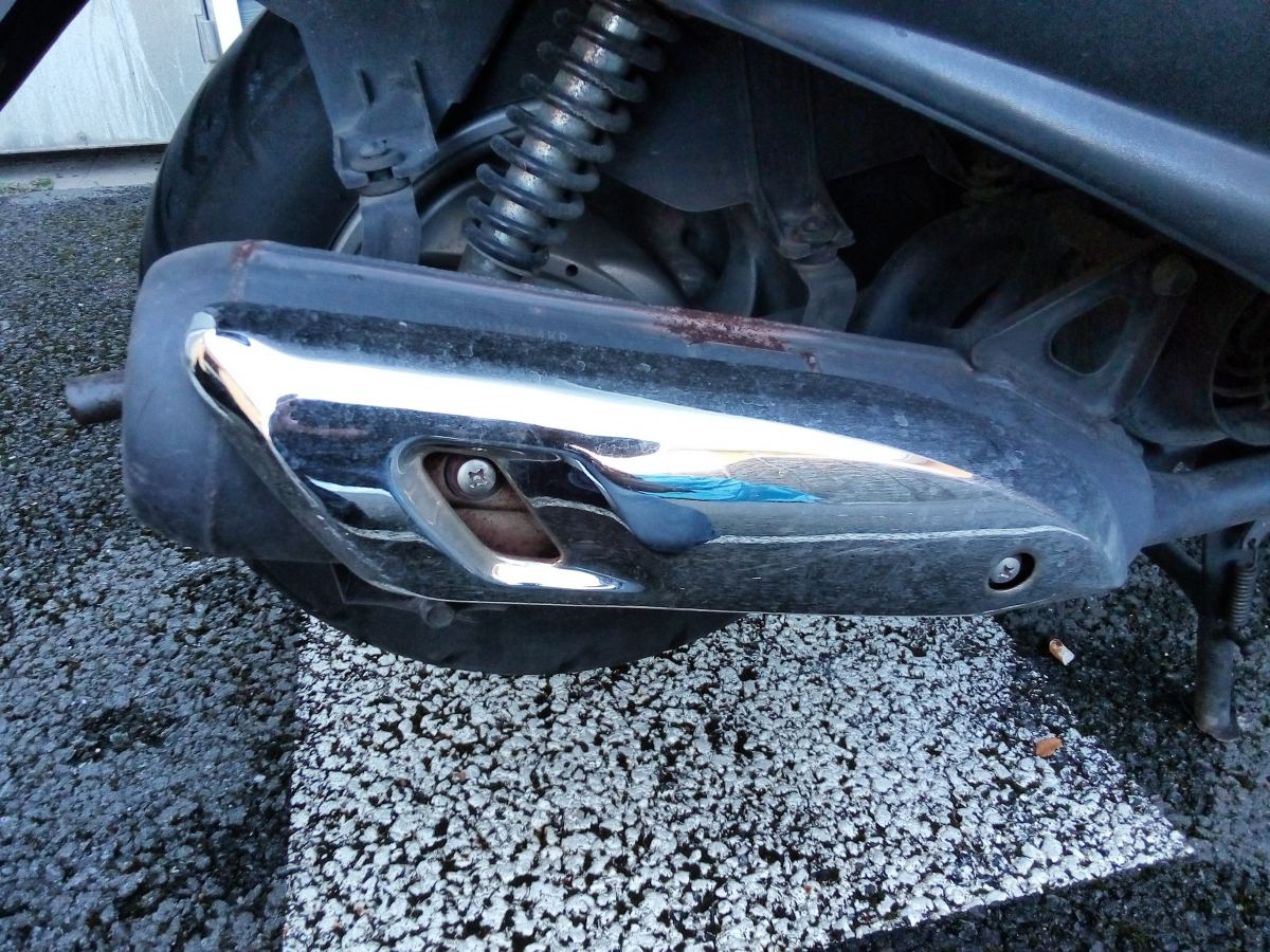

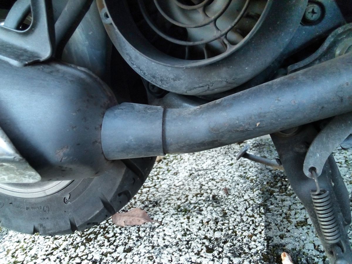

interceptor Posté(e) le 13 octobre 2018 Auteur Signaler Partager Posté(e) le 13 octobre 2018 OK merci, le pot à l'air bien encrassé aussi. D'ailleurs je souhaite le décalaminer, mais comment savoir si il y a de la laine de roche ou non à l'intérieur? Lien vers le commentaire Partager sur d’autres sites More sharing options...
Invité Posté(e) le 13 octobre 2018 Signaler Partager Posté(e) le 13 octobre 2018 Envoi une photo du pot que l'on ce fasse une idée. Lien vers le commentaire Partager sur d’autres sites More sharing options...

Invité Posté(e) le 24 octobre 2018 Signaler Partager Posté(e) le 24 octobre 2018 Laine de roche ou pas pour decalaminer le problème cela va être de sortir la calamine les pot comme sa sont plein de cloisons et truc du genre à l'intérieur. Lien vers le commentaire Partager sur d’autres sites More sharing options...
interceptor Posté(e) le 24 octobre 2018 Auteur Signaler Partager Posté(e) le 24 octobre 2018 ah mince, autant mettre un autre type de pot alors? Sinon j'ai nettoyer le filtre de carter et le filtre à air. Il a plus de patate, galère moins le matin au démarrage mais toujours un peu de mal dans les montée surtout quand je suis mi-fin poignée de gaz. Pour la courroie de transmission j'ai pas voulu la démonter car la jauge d'huile moteur fait partie du carter, bizarre. Ce week end je nettoie le carburateur. Merci Lien vers le commentaire Partager sur d’autres sites More sharing options...
