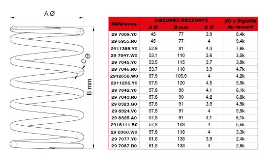

Es ce que quelqu'un saurais le grammage des ressorts de poussée malossi en kg ?
Car j'ai des ressorts de poussée top perf en 28kg jaune, 32kg vert, 36kg rouge, et j'aurais aimé avoir une référence par rapport à ceux malossi, en particulier le jaune et le rouge.

Alors chez malossi tu as pas le grammage ou alors il existe peut être une conversion à faire mais je ne la connais pas, voilà les réferences des ressorts malossi avec leurs taille et résistance en K 440718901_mollescooter50-110_002.jpg.e809f68e9243ce1dc843b7bc002bb50b.jpg

Perso je trouve que entre les 36kg du rouge top perf et les 3.8K du jaune malossi ça se ressemble grave dans la realité.
