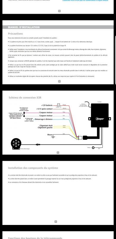

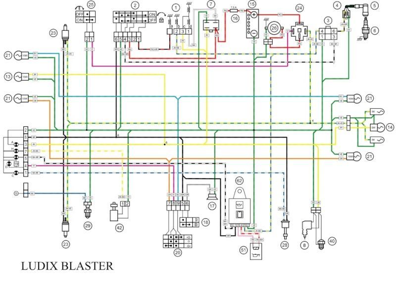

Bonjour à tous je viens davoir un ludix blaster rs12 et je viens acheté une alarme avec option démarrage a distance mes je suis bloqué avec le fil bleu je ne voi pas ou le mettre tout le reste fonctionne arrêt du moteur, mis en route de l'alarme, et éteindre l alarme, et les clignotant fonctionne aussi.j'ai juste ce fichu fil bleu que je ne c'est pas ou le mettre ,quelqun serait peut me dire ou le mettre
Mon alarme est un beeper x3r
Voici aussi le schéma de l'alarme

Bonjour,
J'ai du mal a lire le schéma de l'alarme, surtout ce qui est ecrit avant démarrage a distance, mais pour moi il faudrait brancher le bleu a la place  du jaune et blanc sur le démarreur, ce qui est embetant sur peugeot scooter en electricité, c'est le moins qui est relié à tous les instruments, et le plus, part des relais/interupteurs/contacteur/etc, sur les autres marques en général c'est l'inverse, les interupteurs s'actionnent sur le moins.
