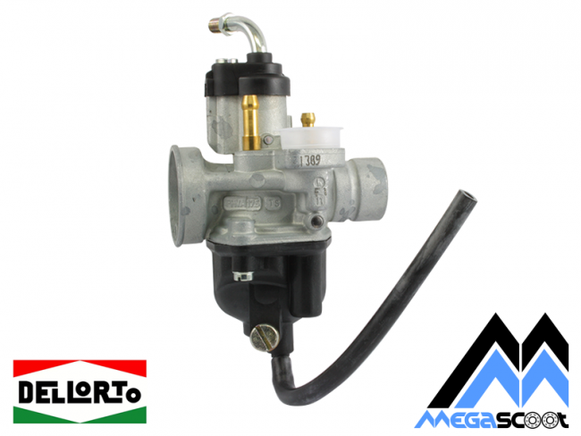

Salut j'ai eu un petit souci quand j'ai monté mon carburateur 17,5 l'embout qui a sur le carburateur d'origine de mon trekker je parle de l'embout où il y a le câble d'accélérateur je voulais monter mon câble sur le 17.5 le problème c'est qu'il y a un embout en métal que j'ai du mal à retirer ou je ne sais pas si celui-ci se retire j'ai un deuxième souci c'est que la dépression je ne sais pas où la brancher sur le carburateur ou sur la pipe d'admission car je pense que c'est la dépression il faut que je bouche soit l'embout où il y a la pipe d'admission soit sur le carburateur franchement je ne sais pas quoi faire par rapport à ces deux problèmes là
Photo prise sur internet mais c'est vraiment les mêmes
Et puis j'ai un autre problème c'est que l'embout de la dépression sur la pipe d'admission et qu'il est trop petit par rapport à la durite de dépression sur la pipe d'admission d'origine l'embout est plus gros j'ai pensé mettre quelque chose pour serrer la durite pour pas qu'il y et d'air qui rentre
Et puis pour boucher la dépression sur le carburateur je fais comment parce que j'ai pas vraiment tout le matériel adéquat
Sert la avec un petit collier plastique l'électricien ou si tu as le petit diamètre en durites tu en met un petit bout et tu enfonce la durites d'origine par dessus.
Sur le carburateur même principe rue met un bout de durite dans laquelle tu mets une visse
Ok d'accord j'ai compris je vais voir ce que je peux faire merci pour tes conseils
