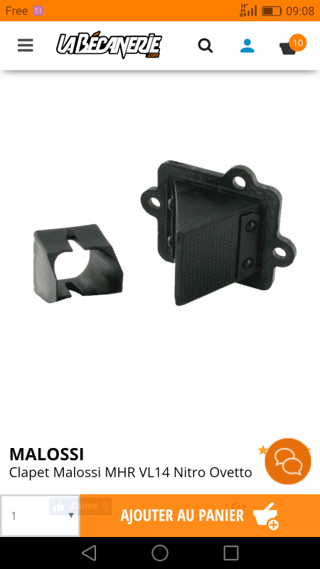

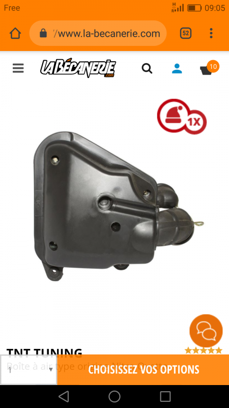

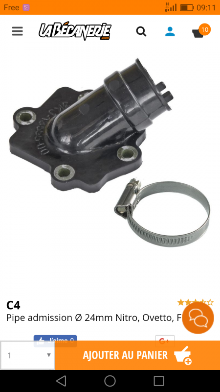

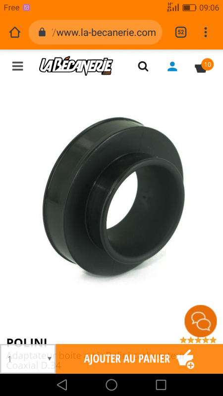

Bonjour à tous
Je vais mettre sur mon neos un carburateur cp 19 polini, la Baa artek k1 ne passant pas, et vu que je ne veux pas mettre de cornet.
Ma question es ce que ma boîte à air origine (mousse malossi + bride enlever) va me brider mon carburateur ?
Ou annulé l effet Venturi ?
Merci pour vos futurs réponse
Voilà le montage au cas où
Merci à vous

Bonjour
La baa débrider et une mousse faible densité comme la malossi ne devrait pas brider au pire tu pourras percer des trous dedans au besoin.
L'effet venturi ne craind rien il est principalement généré par le cône à l'arrière du carburateur.
La baa permet justement de ne pas ou très peut perturbé l'effet venturi car elle offre une réserve d'air tranquiliser contrairement a un cornet.
