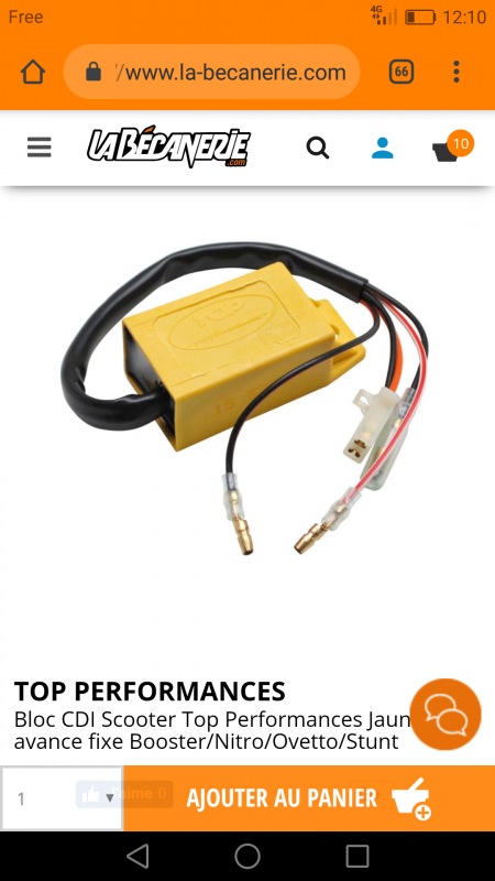

Avant j avais une bobine ducati, avec cdi top performance jaune à avance fixe ( donc débridé) mais à force ca m'a cramé mon relais de démarreur ( le petit boîtier gris après la batterie) du coup j'ai remis une d'origine.
Es ce que tu pense que celle d'origine peut me brider dans les tours du fait de l intensité ?
Pour l instant tant que je n'ai ni clavette décalé, ni allumage racing ca ne sert à rien de la remettre ?

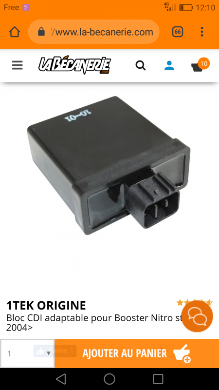

c'est pas du a l'intensité que ça bride dans les tours, c'est plutôt que dans le cdi d'origine y a un systeme qui empeche d'envoyer plus de 7000/8000 trs/min et a coté aussi ça envoie pas le max niveau intensité.
J'ai le cdi jaune top performance ( celui ci est débridé ) car même sans compte tour avec mon kit 50 polini je prenais 90kmh en décente et 80 sur du plat.
Après pour l autre le plus gros celui sous la selle malheureusement il ne le font pas en racing par rapport à l année du scooter.
Donc je ne sais pas si je suis bridé dans les tours ou non..
Car une fois le cul lever poignée à fond ca envoie pas mal.
