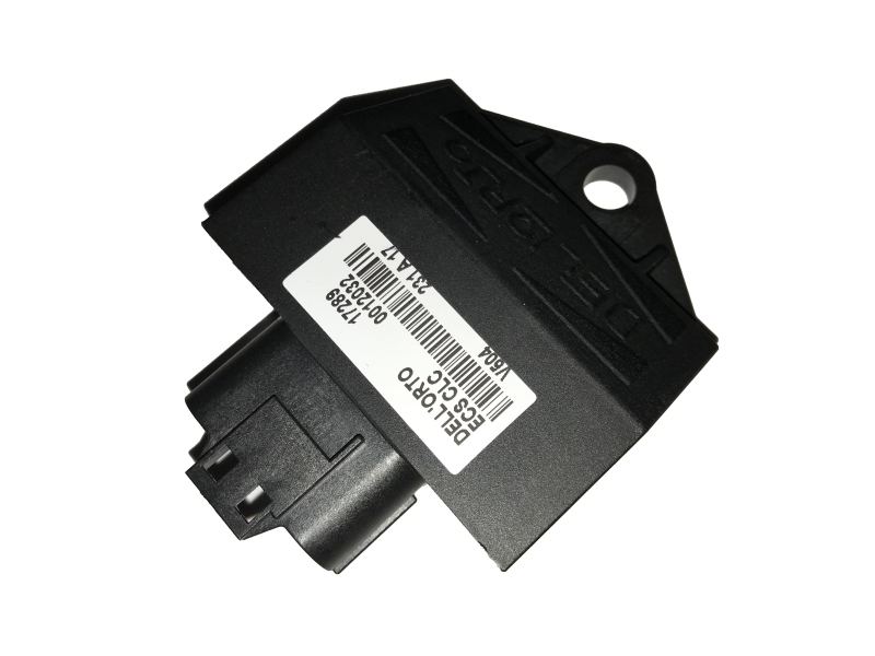

Bonjour j'ai un scooter neco gpx 50 4t  je voudrais bien changer mon boîtier CDI Dell'Orto code reference 17289 à 25km. j'ai trouvé un boîtier  CDI j'ai pas plus  d informations dessus si quelqu'un a déjà commender un  BTC ECU 55km/uur voor 10inch Euro4 scooters met Dell'Orto systeem  combien  y a t-il de broches  dans la prise merci a vous
1 réponse à cette question
Bonjour,
Je pense que c'est ce que tu cherches :
https://www.boostycom.fr/pieces-racing-50cc-4t/2637-ecu-racing-ecs-dell-orto-scooter-chinois-10-pouces-gy6-139qmb.html
Il y a 18 broches dans la prise.
Celui ci n'a pas de limite, et une fois la variateur débridé (rondelle à enlever, ou changer le canon par un lisse) , ça roule à 75 km/h environ.
