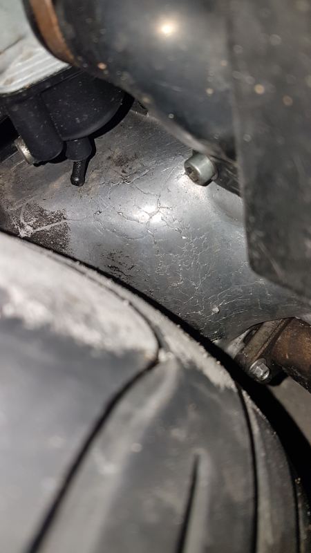

Autre chose je suis pas mal inquiet au niveaux du carter
J'espère que c'est pas si grave ou du moins que je peux faire quelque chose rapidement
