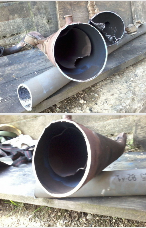

Bonjour
Mieux vaut prendre un Yasuni r.
Le z est brider a l'intérieur ce qui nuie au cheminement des gazs  (sans rentrer dans les détails ) ;).
Pour les réglages augmente ton gicleur principal de 5 à 10 points maxi si tu étais en pot origine.
Allège un peu tes galets un demi gramme et en ressort embrayage et contre poussé de blanc a jaune malossi.
C'est une base de réglage a toi d'affiné en fonction de ton ressenti ;).

Exact comme dit barry le z est mieux si tu reste (origine)
Le r c l inverse
