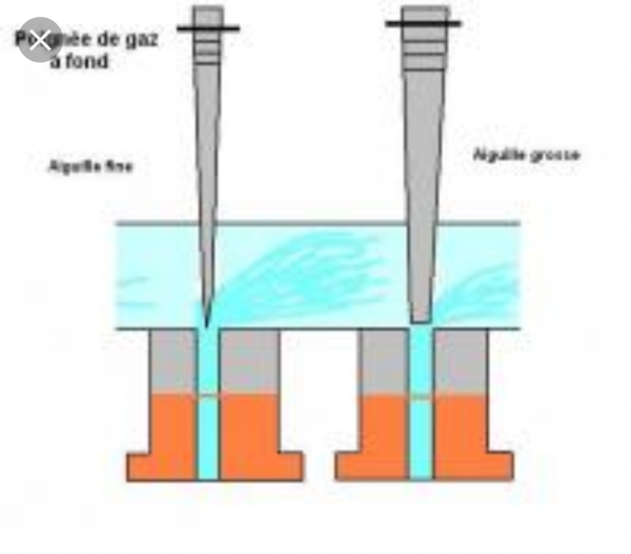

Sinon regarde la référence de ton aiguille de carburateur
Si ton aiguille est trop grosse cela oblige a monter un gicleur exagérément élevé.
Salut le cylindre est d’origine ainsi que le carburateur (16mm) la boîte à air est débridée et aujourd’hui j’ai essayer avec mon nouveau pot SCR Corse c’était orrible toujours trop pauvre donc j’ai regarder si il n’y avait pas de prise d’air en vaporisant du nettoyant frein autour du cylindre ça a l’air bon mais il faudrait que je vérifie ma pipe d’admission mais je pence aussi à un problème de carburateur (organe bouché ou à moitié bouché à l’interieur) donc je vais essayer peut-être avec un autre carburateur
Merci de ta réponse je vais voir si je peux pas remonter mon aiguille
