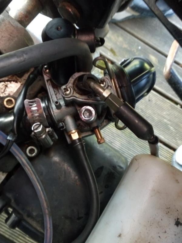

Bonjour je voudrais savoir à quoi servent la grosse vis argentée et la vis dorée sur la photo ci-dessous. le carburateur est un "Leader PZ19" sur un Keeway Fact 50 Evo de 2013. Il y a aussi une autre vis dorée sous le carburateur, quand je l'enlève il y a de l'essence qui coule, j'aimerais aussi savoir à quoi elle sert

La vis de richesse pour enrichir c'est sens inverse des aiguille d'une montre.
Et sens des aiguille d'une montre pour plus d air, donc appauvrir en essence.
La vis de ralenti plus tu la sert plus tu augmente le ralenti, plus tu la desserre plus tu diminue.
Maintenant pas sur.. As tu une vis près de ta boîte à air à 45° a côté de la numéro 1 une toute petite vis dorée ?

merci beaucoup :D
je regarde demain quand il fera jour et je te dirais :socool2:
