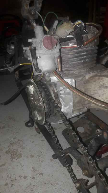

Bonjour à tous,
J'ai récemment récupéré un Pocketquad, j'ai décidé d'installer un vieux moteur de scooter Peugeot 50cc. Du coup cela implique un passage d'une courroie à une chaîne. J'ai donc soudé un pignon sur la roue crantée du kick du scooter. Et ce que cela peut marcher? est ce que lorsque le moteur est allumé l'axe tourne obligatoirement? ce qui voudrait dire que les roues tournent même sans accélérer ? faut il rajouter une pièce qql part? merci à tous
3 réponses à cette question
Bonjour
Tu aurais certainement eu meilleur temps d'adapté la roue du poket en lieu est place de celle du moteur du scooter.
Oui cela va tourner des le demmarage car tu n'as plu d'embrayage.
