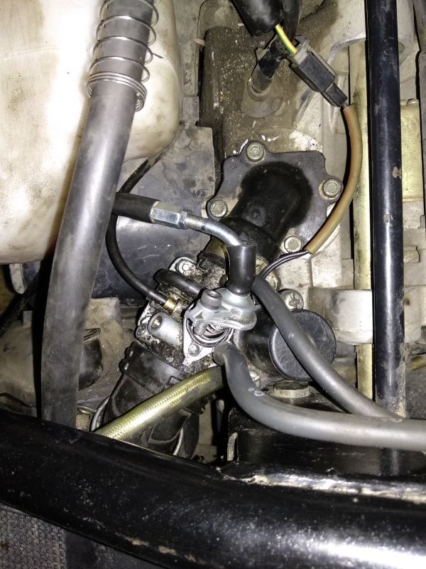

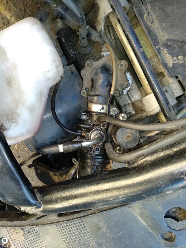

Roce86 Posté(e) le 25 février 2019 Auteur Signaler Partager Posté(e) le 25 février 2019 Il y a 3 heures, beerus kun a dit : Salut à tu bien remit les tuyaux à leur place ? Car si tu as branché le tuyaux de decompression a l'arrivée d'essence et le tuyaux d'essence à l'emplacement du tuyaux de décompression ça risque pas de démarrer sans l'essence Bonjour oui logiquement j'ai bien remonter toute les durites Avant démontage Après démontage Lien vers le commentaire Partager sur d’autres sites More sharing options...
Zahma Posté(e) le 27 février 2019 Signaler Partager Posté(e) le 27 février 2019 (modifié) salut sur la photo que tu montre on ne peut pas voir si c'est bien branché, tu aurais pu intervetir les durites essence / décompression. quand tu as démonté ton carburateur, tu as aussi démonté boisseau et aiguille? o tu la laissé pendouillé? essay voir de démonté l'aiguille boisseau du carburateur et de le nettoyé (en le douchant au w40 par exemple) et de le remettre si ça marche pas inverse les deux durites (qui sont peut être inversé on voit pas d'ou elles partent sur ta photo). bonne chance ta durite d'essence doit arrivé à gauche sur ta photo coté boîte à air (logique) Modifié le 27 février 2019 par Zahma Lien vers le commentaire Partager sur d’autres sites More sharing options...
