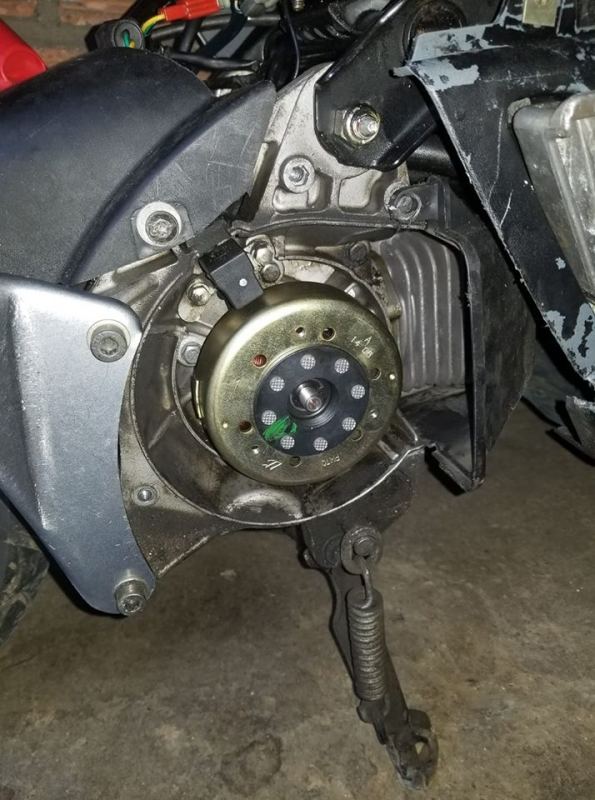

zabu72 Posté(e) le 27 février 2019 Signaler Partager Posté(e) le 27 février 2019 yo je bloque ici ... j'ai pas testé avec des tourne visse et coups de marteau, le boulon que j'ai retiré c'est du 14 donc qu'elle arrache volant dans le pire des cas ? merci .... Lien vers le commentaire Partager sur d’autres sites More sharing options...
0 Invité Posté(e) le 27 février 2019 Signaler Partager Posté(e) le 27 février 2019 Arrache volant centrale . Le pire des cas tu les as déjà testé . Lien vers le commentaire Partager sur d’autres sites More sharing options...
0 zabu72 Posté(e) le 28 février 2019 Auteur Signaler Partager Posté(e) le 28 février 2019 Il y a 20 heures, The Stig a dit : Arrache volant centrale . Le pire des cas tu les as déjà testé . yes j'ai commander un arrache volant mais je veux quand même le testé au multimètre pour en avoir le coeur net car j'aurais du avoir deux étincelles et j'en est eu que une, merci de m'avoir rep quand même a plus Lien vers le commentaire Partager sur d’autres sites More sharing options...
0 zabu72 Posté(e) le 1 mars 2019 Auteur Signaler Partager Posté(e) le 1 mars 2019 Le 27/02/2019 à 20:51, The Stig a dit : Arrache volant centrale . Le pire des cas tu les as déjà testé . re coucou, demain je reçois en fin mes pièces et mon arrache volant demain normalement, et je voulais savoir si il démarre comme ça demain sans le cache comme sur la photo dans ma cave quand je change le cdi, sa craint pas ? Lien vers le commentaire Partager sur d’autres sites More sharing options...
0 Invité Posté(e) le 1 mars 2019 Signaler Partager Posté(e) le 1 mars 2019 Non juste un démarrage sa craind pas mais faut pas insisté. Lien vers le commentaire Partager sur d’autres sites More sharing options...
0 zabu72 Posté(e) le 1 mars 2019 Auteur Signaler Partager Posté(e) le 1 mars 2019 il y a 41 minutes, The Stig a dit : Non juste un démarrage sa craind pas mais faut pas insisté. merci pour ta réponse rapidos avant de le démonté je teste le cdi demain alors et je donnerais des news ici Lien vers le commentaire Partager sur d’autres sites More sharing options...
0 zabu72 Posté(e) le 2 mars 2019 Auteur Signaler Partager Posté(e) le 2 mars 2019 Il y a 17 heures, The Stig a dit : Non juste un démarrage sa craind pas mais faut pas insisté. donc déjà c'est pas le cdi ni la bobi d'allumage .... il me faut un arrache volant pour l'allumage Lien vers le commentaire Partager sur d’autres sites More sharing options...
