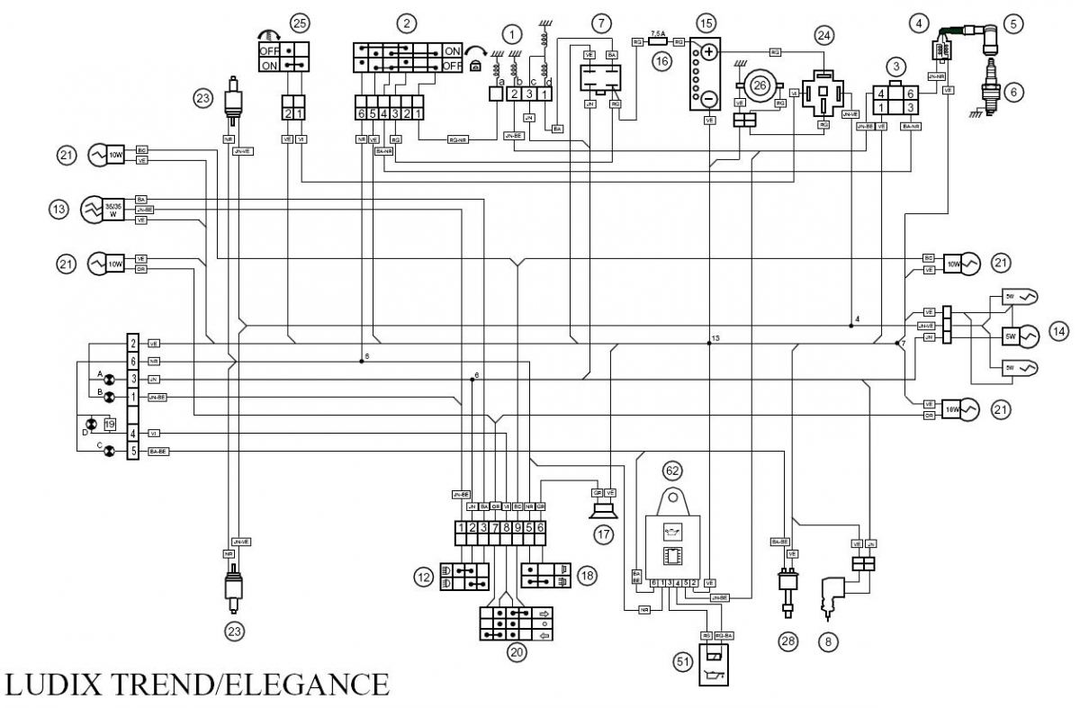

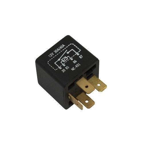

Invité Posté(e) le 26 mars 2019 Signaler Partager Posté(e) le 26 mars 2019 (modifié) il y a 18 minutes, Ludox a dit : Gracias Don Quijote de la Mancha Oui, pour la toutoune je l'avais habituée aux lunettes à cause du soleil et aussi le vent en moto ! Avec ma petite cariole (30kg de materiel) j'ai effectué un voyage aller/retour Espagne (Andalousia)/ France/ Espagne totale 3000Km !... Pour revenir a mon problème ce serait le relais/fusible qui serait en cause ? (pas le moteur du démarreur si j'ai bien compris ?) Sais-tu ou se situe ce relais ? Je vais chercher sur la bécanne ou sur le Web !... Merci pour ces infos OH alors là, ça m'intéresse grandement les longs trajets en scoot, en ce moment je fais un reportage sur les balades en 50 cm3 et je cherche des gens qui réalisent ce genre d'exploit à interviewer, je fais souvent perpignan/andorre aller retour en 1 journée en passant par les cols, enfin bref Alors le relai démarreur exactement où sur un ludix je ne sais pas sûrement pas loin de la batterie sous le plancher, par contre le schema du faisceau normalement c'est ça et le relai démarreur le numéro 24 et ça ressemble exactement à ça un lien vers le relai pour te faire une idée du prix https://www.ebay.fr/i/322873931742?chn=ps&dispItem=1 il peut être jaune aussi Modifié le 26 mars 2019 par Invité Lien vers le commentaire Partager sur d’autres sites More sharing options...
